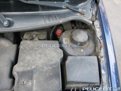

xared Опубликовано 20 декабря, 2012 Опубликовано 20 декабря, 2012 Так же под капотом со стороны аккума ищи большую кнопку, на некоторых 206 (по моему до 2000 года) ставили отключение бензонасоса при eco mod.
Алекс 32 Опубликовано 21 декабря, 2012 Автор Опубликовано 21 декабря, 2012 неа у меня 2004 год и этой кнопки нету, но на акб одна свободная фишка массы, не пойму откуда она???

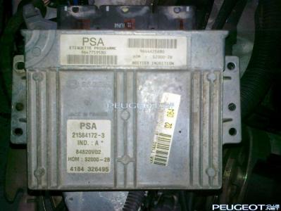

Алекс 32 Опубликовано 22 декабря, 2012 Автор Опубликовано 22 декабря, 2012 походу вылетел блок ЭБУ движка у кого нибудь есть такой???
giy Опубликовано 22 декабря, 2012 Опубликовано 22 декабря, 2012 как вылетел тоесть мертвый вообще или слетела прошивка?
Алекс 32 Опубликовано 23 декабря, 2012 Автор Опубликовано 23 декабря, 2012 хз стартер крутит, бензонасос не гудит и искры нету ((

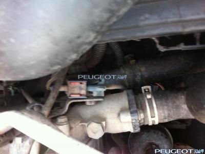

Алекс 32 Опубликовано 23 декабря, 2012 Автор Опубликовано 23 декабря, 2012 Eco mod ушел сам, но проблема осталась вот пара разъемов на фото не могу понять откуда они.
giy Опубликовано 23 декабря, 2012 Опубликовано 23 декабря, 2012 по синей фишке не скажу (может температураили колен вал)а черная точно не оригинал тоесть чтото стояло или стоит дополнительно

Алекс 32 Опубликовано 23 декабря, 2012 Автор Опубликовано 23 декабря, 2012 по синей фишке не скажу (может температураили колен вал)а черная точно не оригинал тоесть чтото стояло или стоит дополнительно возле синей фишки есть разьем к которому цепляется датчие температуры, а вот насчет черной она заводская и видно потертости что она где-то была задействована но рядом папы нету. Хм. Странно, на 207 пыже EcoMod зажигается при разряде аккумулятора ниже какой-то планки и отключает всю периферию (музыка, свет), но завести машину даёт. Почему это не так на 206 не ясно. я скорее склоняюсь к тому что ключи вылетели, но завтра все-таки сделаю диагностику и отпишусь.

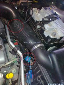

xared Опубликовано 24 декабря, 2012 Опубликовано 24 декабря, 2012 По синей завтра посмотрю, отфоткаю.

giy Опубликовано 25 декабря, 2012 Опубликовано 25 декабря, 2012 возле синей фишки есть разьем к которому цепляется датчие температуры, а вот насчет черной она заводская и видно потертости что она где-то была задействована но рядом папы нету тогда смотри конец черной в районе компа может какая масса связана с ним
Алекс 32 Опубликовано 26 декабря, 2012 Автор Опубликовано 26 декабря, 2012 тогда смотри конец черной в районе компа может какая масса связана с ним разъем черной нашел, он в корпусе АКБ там какой-то блок управления а насчет синей незнаю...

xared Опубликовано 2 января, 2013 Опубликовано 2 января, 2013 Синюю не нашел, либо она у меня уже черная(

N-Gage QD Опубликовано 6 февраля, 2013 Опубликовано 6 февраля, 2013 фишка может вставляться в папу под датчиком температуры там он так спрятан этот разъём сначало сам думал куда
