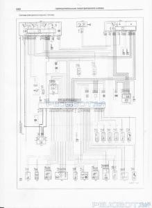

ИванКузнец Опубликовано 13 октября, 2014 Опубликовано 13 октября, 2014 (изменено) вот система впрыска... с БСМ питание на катушку зажигания не идет Изменено 13 октября, 2014 пользователем ИванКузнец
