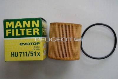

Votkalyuk23@yandex.ru Опубликовано 7 января, 2016 Опубликовано 7 января, 2016 Была схожая проблема. Старый масляный фильтр слегка подтравливал масло, я думал, что перетянули резинку уплотнительную и не обращал внимания. Пришло время ТО, я купил оригинальный фильтр (Purflux) и тут вот началась беда. Сразу как заводишь двигатель начинает прям струйкой масло литься от уплотнительной резинки. Думали резинка плохая, но дальнейшие эксперименты опровергли эту версию. Долго разбирались что к чему. В итоге один знаток подсказал, что дело в самом фильтре, а если точнее в пластиковой крестовине, которая стоит внутри фильтра, она по конструкции очень слабенькая и то ли она надламывается сразу, то ли по высоте выполнена неправильно. В общем все беды из-за конструктивного недостатка этой крестовины у фильтров Purflux. Следующим фильтром, который я приобрел, был фильтр фирмы MANN. Больше подтеков масла я не видел. На фотографиях фильтр Purflux, MANN и та самая крестовина.
Диман77 Опубликовано 7 января, 2016 Опубликовано 7 января, 2016 У меня MANN стоит , брал в тазомагазине , сначала думал дерьмо, но время показало проблем ни каких.
