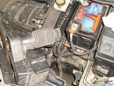

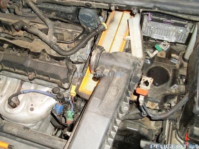

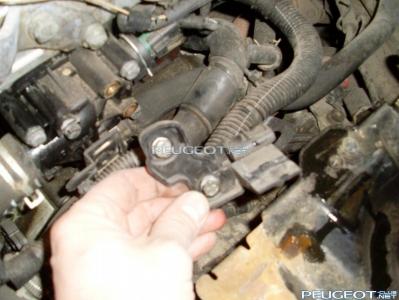

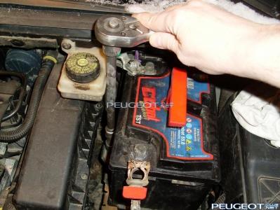

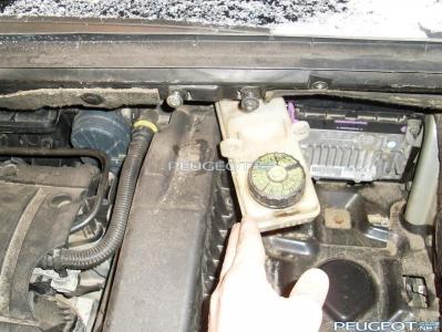

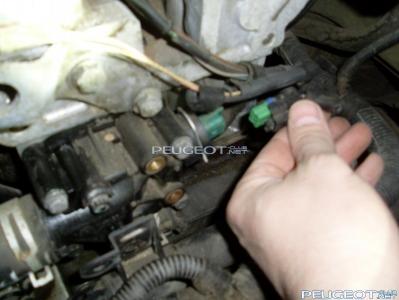

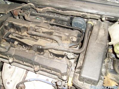

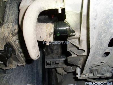

damask123 Опубликовано 23 декабря, 2012 Опубликовано 23 декабря, 2012 В связи с последними температурными перепадами в сторону минуса решил посмотреть что такое на моей машине термостат и с чем его едят. Признаки такого любопытства были таковы: долгий прогрев даже при -10"С, холодный воздух в салоне даже при прогретой температуре, постоянные непонятные утечки антифриза в неизвестном направлении, ну и извечная тяга человечества ко всему новому. Те кому все это известно не по наслышке - добро пожаловать сюда.Итак с чего я начал. Конечно с ошибки. Перед тем как заморачиваться с демонтажом - монтажем термостата попробуйте для начала удалить воздух из системы, чего я конечно же не сделал. Здесь все относительно просто. Снимаем корпус воздуховода и аккумулятор.С аккумулятором немножечко мучаемся, т.к. кронштейн крепления расположен не совсем в удобном месте. Нас спасает длинный вороток с трещеткой и головкой на 10. Один клапан для стравливания находится на трубке подачи антифриза в печку со стороны двигателя. Он очень хорошо виден визуально. Около стенки двигателя синий колпачек. До другой точки добраться немного сложнее. Для этого нужно совершить два действия. Снять корпус воздухофильтра и отвести в сторону бачок с тормозной жидкостью.Если с бачком все понятно, то воздухофильтр меня несколько озадачил. То что на следующей фотографии делать не нужно.Руки привыкшие собирать самолеты добрались до всех винтов этой чертовой верхней крышки фильтра. Как потом оказалось зря. Весь корпус легко снимается целиком. Достаточно открутить один болт ключом на 10 в передней части фильтра и снять хомут крепления к дроссельной заслонке. Немного мучений и очередная деталь на воле. Не забыли для чего мы это делали? Правильно: чтобы добраться до второй точки на термостате и стравить воздух. Да, забыл. Корпус фильтра не снять пока не отсоединишь трубку отвода выхлопных газов.Я заморачиваться не стал, открутил верхнюю часть крышки двигателя и аккуратно снял и отвел три точки подсоединения трубки. Для тех кто никогда не имел дело с таким типом подсоединения трубок открою секрет: все легко снимается при нажатии на желтый язычок и небольшом шевелении трубки из стороны в сторону. Но вернемся к клапану стравливания. Он находится непосредственно на термостате. Синий колпачок вы ни с чем не спутаете. Сразу хочу сказать что под ним нет никаких золотниковых клапанов как на колесах. Откручиваешь и льется антифриз. Стравливаем воздух, машину можно не заводить. Желательно одеть какую нибудь трубочку и опустить ее в жидкость. Собираем все в обратном порядке и ездим довольные. Однако моей целью было устранение течи из под термостата и проверка его работоспособности. Поэтому продолжаем демонтаж дальше. Сам термостат снимается легко, сначала нужно открутить небольшой кронштейн крепления воздухофильтра на его корпусе и отсоединить датчик температуры.Далее нужно слить охлаждающую жидкость. Открытием для меня стало отсутствие сливного краника в нижней части радиатора. Поэтому я поступил следующим образом:После вышесказанной процедуры откручиваем четыре болта термостата, отсоединяем две трубки и извлекаем термостат на поверхность. Работу проверяем следующим образом. Подсоединяем обратно толстую трубу, берем градусник на 100"С идем домой, втайне от жены берем ее любимую кастрюлю, наливаем воды, опускаем термостат и градусник, ставим ее на огонь. При достижении температуры в 78"С термостат открывается, вы проверяете его открытие сидя рядом с кастрюлей , глядя на градусник и постоянно дуете ртом в большую трубу. Жена чувствуя что на кухне происходит что то неладное застает вас за этим делом. Глядя на ее обалдевшие глаза вы понимаете что она думает: приперся с гаража, сидит рядом с кипящей кастрюлей и дует в резиновую трубку которая идет в кипяток. Все ваши объяснения тут ни к чему: в дурдоме день открытых дверей! Но ура, термостат сработал на 78"С. Он рабочий, бюджет семьи сэкономил 1200 р. на новый термостат. Жена входит в положение и берет с вас обещание отмыть кастрюлю. Ну а дальше все собираем в обратном порядке. Да кстати есть прекрасная возможность пока все разобрано промыть дроссельную заслонку. Снимается легко: три торкса и один разъем. Что я с удовольствием и сделал. Чего и вам желаю! 2

uskovdima Опубликовано 30 ноября, 2013 Опубликовано 30 ноября, 2013 И вообще этот синий колпачок откручивать при демонтаже не надо!Снимаем АКБ и воздушный фильтр.Ослабляем хомут что на патрубке под термостатом который идет на низ радиатора.Режем пластмассовую бутылку на попалам,подсовываем,и аккуратно отводим шланг на себя.Потихоньку сливаем жидкость.Все антифриз не льется.Откручиваем четыре болта и ослабляем два хомута на термостате,сольется еще не много антифриза.Ставим новый термостат и отворачиваем этот синий колпачок установив на него шланчик.Что слили жидкость я перелил в 2х литровую банку и поставил ее на защиту опустив в нее этот самый шланчик.Заливаем антифриз и наблюдаем как выходят пузырики.Полился антифриз завернули колпачок.Поставили воздушный фильтр и АКБ. -1
