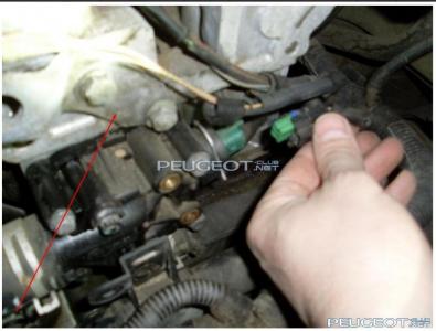

shest Опубликовано 14 сентября, 2015 Опубликовано 14 сентября, 2015 Вопрос не связанный с термостатом, но задам его тут.Над термостатом обнаружил у себя "дырку" на картинке из отчета видно что там заглушкаУ меня заглушки нет)Вопрос что там и нужна ли заглушка)))
