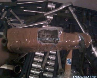

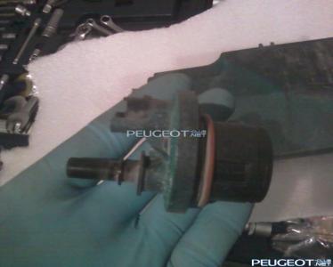

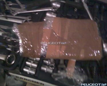

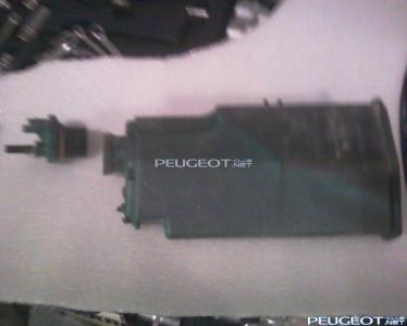

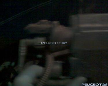

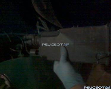

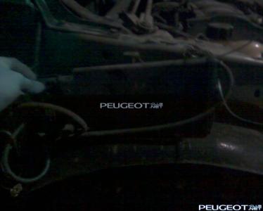

andruha-surgut Опубликовано 22 апреля, 2013 Опубликовано 22 апреля, 2013 собсно выкладываю фото абсорбера.обмотал какойто штукой с одной стороны фольга с другой типа паралон. посадил на клей, и скотчем закрутил.цокание пропало, точнее неслышно.ради прикола осоединял трубки от него и запускал тачку.звук примерно как самолёт на взлёте
