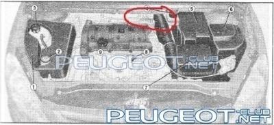

00013 Опубликовано 26 декабря, 2012 Опубликовано 26 декабря, 2012 У тебя скорее всего сдох лямбда зонд, причем их в 307 две штуки - верхний и нижний. Начинать нужно с верхнего, стоит он в самом видном месте, между ГБЦ и радиатором (торчит из алюминиевой защитной пластинки). Только не сразу покупать и менять, а сначала попробовать отключить его разъем. Должен загореться ЧЕК, но расход должен упасть на 2-3 литра, если это произошло, тогда покупать и менять. Если нет, то попробовать те же манипуляции с нижним. Вообще если на 307 расход около 12,5 литров - это норма, но надо конечно дождаться какую-нибудь человеческую температуру, а не -27. А такие ГОРЕ СОВЕТЫ: Пробуй менять свечи, чистить инжектор аппаратом, меняй фильтра (воздушный и топливный ( мне лично очень понравился ответ про топливный фильтр, где он АУ,,,,,,), так же если не сложно посмотри в каком состоянии сеточка в баке, если имеется) или Давление в колесах проверял? Троса ручника не застревают, накат хороший? - это ребята с машиной ошиблись, ЭТО ПРО УАЗЫ !!!
