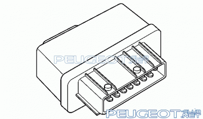

vmx-pelmen Опубликовано 28 декабря, 2012 Опубликовано 28 декабря, 2012 3. Многофункциональное дубль реле (1304)3.1. НазначениеМногофункциональное дубль-реле обеспечивает питание следующих функций :Электронный блок кодируемого иммобилайзера двигателяЭлектроклапан РВГЭлектромагнитный клапан опереженияКалькулятор3.2. ОписаниеПри включении зажигания (+) замыкаются два реле.Первое реле питает :КалькуляторЭлектроклапан РВГЭлектромагнитный клапан опереженияВторое реле питает : Электронный блок кодируемого иммобилайзера двигателя.При выключении зажигания блок BSI запитывает двойное универсальное реле.Эта операция служит для подачи питания в электронный блок ADC (8208) для прекращения питания элекромагнитного клапана остановки.ща фото приклеплю фото

vmx-pelmen Опубликовано 28 декабря, 2012 Опубликовано 28 декабря, 2012 под компьютером впрыска! оно так и назавется сдвоенное реле, тупо 2-е обычных релюшки выполненых в одном корпусеоткручиваешь гайму ключем на 10 и поднимаешь со шпильки комп впрыска. он прикручен к площадке гайками М6 под этой площадкой увидишь коричневое широкое реле. оно распределяет питание на все потребители:топл. насос, форсунки, катушка зажиг, клапан адсорбера, нагрев лямды, питание комп.впрыска может ещё чё, не вспомнить
