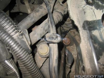

Валера777 Опубликовано 29 декабря, 2014 Опубликовано 29 декабря, 2014 (изменено) На AVESе ответил. Скорее всего Вы не попали в зубцы селектора при установке гидроблока. при снятии крышки гидроблока в верхнем правом углу есть зубчатый сектор, надо проверить его правильную установку. в поиске найдется сразу.я его фотографировал в положении как он стоял так и поставил. Сегодня купил два новых саленоида и колечки новые на гидроблок, но я теперь переживаю про то что я открутил вместо заливной пробки длинный болт, который расположен немного правее пробки, только после того как открутил увидел что нето что надо открутил(, я через него залил масло и назад также закрутил, ничего не трогая рычаг и все такое, коробка включает заднюю но при установке на положение Д просто горит Н и начинает мигать как я писал выше, может знаеш что это за болт, у него длинное тело и на конце как будто упор для чегото, неможет от него чтото нарушиться в коробке?болт на фото под жгутом проводов идущих на гидроблок, ржавенький такой Изменено 29 декабря, 2014 пользователем Валера777

cybersistex Опубликовано 30 декабря, 2014 Опубликовано 30 декабря, 2014 Даже не могу предположить,что вы разъемы клапанов перепутали местами хотя длина проводов разная.Включается блокировка гидротрансформатора при включении D.Другого в голову не приходит.Ошибку надо прочитать для верности! 100% перепутал разъемы клапанов.
