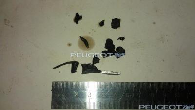

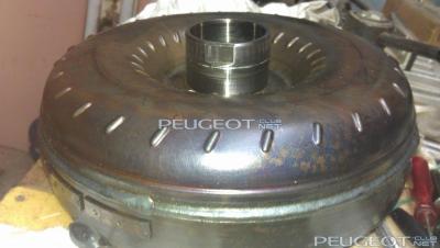

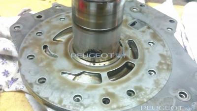

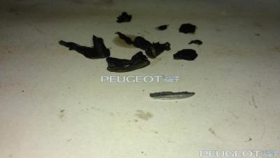

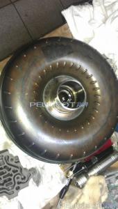

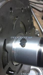

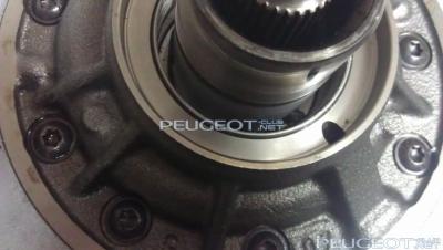

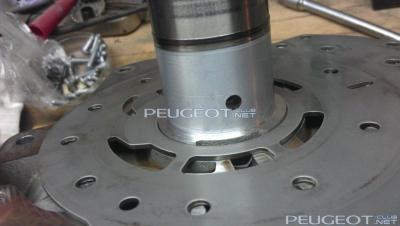

an24 Опубликовано 5 января, 2015 Опубликовано 5 января, 2015 (изменено) Всем крепкого здоровья! Уважаемые форумчане необходима Ваша помощь, сам не могу разобраться. Имеется EP6 с коробкой AL4 2009 года пробег 55000 км. За два дня до «беды» коробка выпадала в аварийный режим, а затем на ходу выдавило масло. Коробку сняли масло из под сальника гидротрансфоматора, также имеется износ на втулке масляного насоса, но самое интересное на валу маслонасоса, там где три (отверстия) канала какой то пластик (жженый и с запахом) и алюминиевый кусочек. Как такое могло случится, откуда прилетело??? Из гидротрансфоматора (бублика) или еще откуда. Прошу совета сам в недоумении. Наверное сильно попал. Спасибо! Изменено 5 января, 2015 пользователем an24

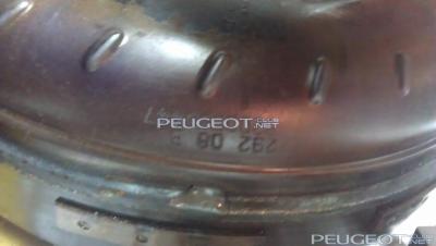

an24 Опубликовано 5 января, 2015 Опубликовано 5 января, 2015 Цвета побежалости на ГТ "бублике" это перегрев??
sab Опубликовано 5 января, 2015 Опубликовано 5 января, 2015 Я думаю, что всё это из бубликаотправь его на вскрытие
an24 Опубликовано 5 января, 2015 Опубликовано 5 января, 2015 Я думаю, что всё это из бубликаотправь его на вскрытиеЯ тоже так думаю, но откуда? А куда посоветуете отправить.
sab Опубликовано 5 января, 2015 Опубликовано 5 января, 2015 сепаратор какойнить, конторы в столице поищи по инету, позвони, http://tcccr.ru/clients/chto-takoe-gidrotransformator.html вот поиск например выдал

Reactor77 Опубликовано 6 января, 2015 Опубликовано 6 января, 2015 an24, жжёный пластик это похоже вот эта жёлтая пластмасска: http://gyazo.com/51306633f06adf4575595021c1fb6bf0у ней наверное крепления сломаны были, вот она и крутилась вместе с барабаном. и сплавилась
