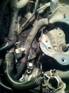

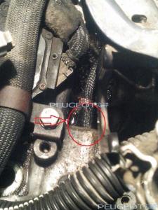

andp Опубликовано 15 января, 2015 Опубликовано 15 января, 2015 Здравствуйте. У меня автомобиль PEUGEOT 307, ГОД 2003, АКПП AL4 Из АКПП погнало декстрон надежна на то что, из под сальников привода не оправдалась, сейчас думаю на прокладку промежуточного соединения жгута проводов в гидравлическом блоке. Есть смысл ее менять или проблема кроется внутри коробки, я просто не совсем понимаю как декстрон добрался до верхней части коробки и тем более в провода.AL4 Спасибо! ps: за 80 км с периодическими доливками вытекло на дорогу 16 литров.
Reactor77 Опубликовано 15 января, 2015 Опубликовано 15 января, 2015 коробас снимать не надо. у тебя пропускает уплотнение проводки.слей масло с коробки. открути крышку гидроблока, сними гидроблок. вытащи его и отсоедини проводку. разбери большой серый разъём и вытащи фишку, которая связана с проводкой гидроблока.посмотришь на тот разъём и либо герметиком заделаешь, либо новую косу.как снять гидроблок в инете полно тем с фотками.коса вот: http://www.elcats.ru/peugeot/Parts.aspx?DocId=000d9304-fffb-2a81-0390-c8173aa92faa&GroupId=0a45db83-81a4-49f4-988a-52738f7d2854
andp Опубликовано 15 января, 2015 Опубликовано 15 января, 2015 Спасибо!!!! Буду надеяться что поможет. Еще вопрос каким образом туда такой объем выдавливает?
Reactor77 Опубликовано 15 января, 2015 Опубликовано 15 января, 2015 вкоробке масло находится под давлением(при запущеном двигателе). вот и давит. там на разъёме резиновое колечко есть. посмотри его состояние. 1
