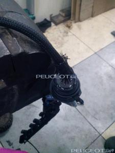

andp Опубликовано 21 января, 2015 Опубликовано 21 января, 2015 (изменено) Действительно гнало из под косы. Развалилось уплотнительное кольцо и из корпуса вывалился серый пятак в котором залиты провода. Пятак заклеили бакситкой, кольцо заменили. Так победили течь. Изменено 21 января, 2015 пользователем andp
