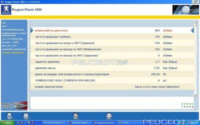

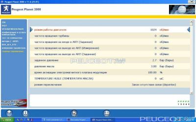

Reactor77 Опубликовано 29 января, 2015 Опубликовано 29 января, 2015 после замены всех фрикционов и лент машина едет тока назад. в коробасе, в коммутаторе и на панели передачи переключаются корректно. всё совпадает. тока едет назад пока настраивал всё, ехала и вперёд, тока индикация не совпадала. давление в норме. на паркинге 2,7. задняя 4. как на моей машине. не могу понять куда копать.обороты показывает только в строке режим работы двигателя. во всех остальных строчках стоит 0
Мартын Опубликовано 29 января, 2015 Опубликовано 29 января, 2015 обороты показывает только в строке режим работы двигателя. во всех остальных строчках стоит 0 - показывает когда?
Reactor77 Опубликовано 29 января, 2015 Опубликовано 29 января, 2015 всегда. на любом положении селектора передач.там у меня во фрикционах проблема похоже. не так собрал. вместо металл. кольца поставил два фрика. у меня стояло 4 а в комплекте было 6. я и поставил 6, но кольцо не влезло.вечером буду разбирать.
Мартын Опубликовано 29 января, 2015 Опубликовано 29 января, 2015 всегда. на любом положении селектора передач.там у меня во фрикционах проблема похоже. не так собрал. вместо металл. кольца поставил два фрика. у меня стояло 4 а в комплекте было 6. я и поставил 6, но кольцо не влезло.вечером буду разбирать.В положении P в в следующей строчке после оборотов двигателя должна указываться скорость!
Asmody Опубликовано 29 января, 2015 Опубликовано 29 января, 2015 Всем привет Подскажите люди добрые кто сможет..))Имею в распоряжении Рено Менан-2 1.6 АКПП(DP0)пробег 125 тыс.км., машинку купл примерно год назад, по началу все было отлично, акпп работала нормальноплавно переключалась, вообщем все норм...Но постепенно начали проявлятся неприятные рывки пр переключении с 1 на 2, а потом и с 2 на 3, и с 3 на 4..Короч на всех передачах присутствовали ощутимые рывки...Никаких ошибок по давлению не выскакивало!!!Так же, по ощющениям, пропла динамика авто, особенно на 1 передаче..Заезжал к ремонтникам по акпп, они подключали комп,смотрели,но так ничего и не высмотрели..говороят-все нормально, ошибок никаких нет, давление вроде как в норме, единтсвенное обнаружили течь масла из сальника акпп...В итоге я уехал, забил на это дело и катался с проблемой пинков еще где то пол года...Наконец, когда пинки меня окончательно достали, решился на замену клапанов давления...Клапана поменяли, долили примерно 1.5 литра масла...Динамика у машины вернулась на прежние позиции, но пинки при переключение, причем на всех передачах так и остались, единтсвенное немного смягчились...Через месяц примерно, машина начала снова тупить, и динами опять пропала...Вообщем решился я на полную капиталку акпп...Заменили почти все железо в коробке...комплект поршней, фрикционы, тормозный ленты и тд...Заменили даже гидроблок на новый!!!!И выкатили мне адовый счет за ремонт в 88 тысяч рубЖесть конечно, сам понимаю что развели по полной..(((Ну думаю, ладно...зато хоть проблему с акпп решил...Но не тут то было....Пинки при переключении так и остались..!!!На холодну коробка вообще передачи с трудом переключает, по мере прогрева переключения становятся плавнее, но затем, когда масло ужехорошо прогревается, и разгоняется по акпп, при переключение на 2 передачу происходит СИЛЬНЕЙШИЙ пинок, и так всю дорогу...так же остались и рывкипри включении 3 и 4 передачи....Вообщем не знаю что делать.. И с чем могут быть связяны эти рывки, учитывая что меняли даже гидроблок..???
Reactor77 Опубликовано 30 января, 2015 Опубликовано 30 января, 2015 поставил кольцо. передние колёса на весу. на R едет назад. на D едет вперёд. опускаю машину на колёса, на всех передачах едет назад. даже на нейтрали. вот несколько скринов: P, R, N,D
