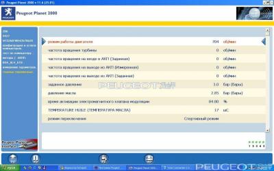

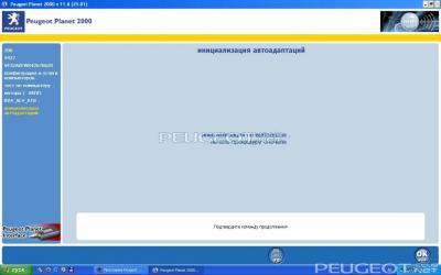

Reactor77 Опубликовано 31 января, 2015 Опубликовано 31 января, 2015 (изменено) после замены всех фрикционов и обеих тормозных лент, поехала машина и вперёд и назад. но коробка похоже в аварии. постоянно горит S. если нажать на снежинку, то S гаснет, но больше ни снежинку ни S не включить. искусственно в аварию тоже пробовал вводить. едет вперёд похоже всегда на одной передаче. вот опять скрины P, R, N,D автоадптации сбросить не могу выдаёт вот такое машина 2002 года, но клапана стояли уже чёрные. один я заменил на новый. при попытке проверить на совместимость клапанов на новый софт borg warner, выдаёт: нет Изменено 31 января, 2015 пользователем Reactor77

Reactor77 Опубликовано 1 февраля, 2015 Опубликовано 1 февраля, 2015 ответьте пожалуйста на сообщение 2728
cybersistex Опубликовано 2 февраля, 2015 Опубликовано 2 февраля, 2015 ответьте пожалуйста на сообщение 2728 я бы попробовал в такой последовательности:другой софт (поставить лексию вместо PP2000). если не помогает, то другой ноутбук. если не помогает, то другой адаптер. у меня в один момент PP2000 перестала проводить инициализацию дроссельной заслонки. просто стала зависать навсегда в определенный момент, хотя до этого в течение лет работала. при этом все остальные функции работали. я пробовал ставить на ноутбук другой софт - диагбокс, лексию, потом все то же самое, перед эти установив другой физический диск на ноутбук. пробовал другой ноутбук даже, все равно зависало. спасся только установив софт под названием proxia.
Reactor77 Опубликовано 2 февраля, 2015 Опубликовано 2 февраля, 2015 спасибо за ответ. мне что нужно счас: телекодировка или сброс самоадаптаций?
Мартын Опубликовано 2 февраля, 2015 Опубликовано 2 февраля, 2015 спасибо за ответ. мне что нужно счас: телекодировка или сброс самоадаптаций?Программирование - телезагрузка и инициализация автоадаптаций.Только эти процедуры не обладают такими чудодейственными свойствами. -1

Reactor77 Опубликовано 3 февраля, 2015 Опубликовано 3 февраля, 2015 значит так. у меня счас 307, был и 206. купил жене 206 с нерабочей коробкой. машина могла несколько метров проехать вперёд или назад. притащил на шнурке.с коробаса слил 3 литра чёрной жижи. залито было похоже кастрол(в багажнике лежало).снял коробас, разобрал. всё почистил. в итоге заменил фильтр, все фрикционные диски(стёрлись до металла), обе тормозные ленты.т.к. машина 2002г, а клапана чёрные, то делаю вывод, что их уже меняли. но почему-то в пп2000 в параметре совместимость с borg warner стоит: нет.всё собрал, поставил на машину. поехала машина и вперёд и назад. но коробка похоже в аварии. постоянно горит S. если нажать на снежинку, то S гаснет, но больше ни снежинку ни S не включить. искусственно в аварию тоже пробовал вводить. едет вперёд похоже всегда на одной передаче.прошу совета с чего начать искать?проверить все датчики, всю проводку? проверить большой разъём, который сзади коробки?

Мартын Опубликовано 3 февраля, 2015 Опубликовано 3 февраля, 2015 значит так. у меня счас 307, был и 206. купил жене 206 с нерабочей коробкой. машина могла несколько метров проехать вперёд или назад. притащил на шнурке.с коробаса слил 3 литра чёрной жижи. залито было похоже кастрол(в багажнике лежало).снял коробас, разобрал. всё почистил. в итоге заменил фильтр, все фрикционные диски(стёрлись до металла), обе тормозные ленты.т.к. машина 2002г, а клапана чёрные, то делаю вывод, что их уже меняли. но почему-то в пп2000 в параметре совместимость с borg warner стоит: нет.всё собрал, поставил на машину. поехала машина и вперёд и назад. но коробка похоже в аварии. постоянно горит S. если нажать на снежинку, то S гаснет, но больше ни снежинку ни S не включить. искусственно в аварию тоже пробовал вводить. едет вперёд похоже всегда на одной передаче.прошу совета с чего начать искать?проверить все датчики, всю проводку? проверить большой разъём, который сзади коробки?Боюсь даже спросить,а педаль то обучили?Пока есть ошибка будет 3-я передача.
Reactor77 Опубликовано 3 февраля, 2015 Опубликовано 3 февраля, 2015 нет. педаль не обучал. там шаманства с нажатиями нету как у япов? просто в пп2000 можно сделать? там вроде что-то про дроссельную заслонку есть
