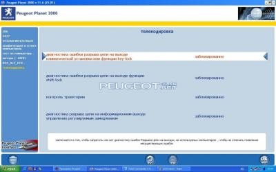

Reactor77 Опубликовано 27 февраля, 2015 Опубликовано 27 февраля, 2015 @sab, почему именно бублик? где в дигностике можно проверить что это именно он?@cybersistex, в телекодировке короба вот такие параметры. нигде не вижу про борг варнер.

cybersistex Опубликовано 2 марта, 2015 Опубликовано 2 марта, 2015 @cybersistex, в телекодировке короба вот такие параметры. нигде не вижу про борг варнер. Это надо искать не в "конфигурации и услугах...", а в "телекодировке". Разлетелся насос, вот и резали бублик. фрикционы все проверили - не паленые, на вид - как новые. так и оставили. ну тогда попробуйте клапан блокировки тоже поменять, но вообще я Х.З. Здравствуйте,подскажите как можно исправить толчки каробки при нагреве свыше 100градусов?нужно установить дополнительный радиатор для коробки?И когда я ее завожу прогреваю до 50- 70 градусов потом трогаюсь она начинает старт с рывками или вообще глохнет машина.Коробка ремонтиковалась меняли масло,клапана.но проблема не ушла.когда спросила у официалов сказали вообще что коробка ни причем,я обратилась выше,вопрос не решили но 3 сотрудников которые работали с моей машиной вплодь до зам директора просто уволили,а потом все так и осталось,и когда я приезжаю со мной разговаривает сам директор салона и принимает машину,а не менеджеры,не понимаю что происходит)))но вопрос не решают.Подскажите сервис в Москве где хорошо разбираются в французах. про толчки при нагреве свыше ста - надо менять тефлоновые кольца в гидроаккумуляторе (задней крышке АКПП), поищите по теме, примерно в ее четверти-середине описывали конкретнее что делать и как, и были фотографии. про старт с рывками - двигатель два литра? -1
