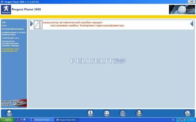

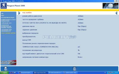

Reactor77 Опубликовано 31 марта, 2015 Опубликовано 31 марта, 2015 обнаружил что при переключении передач между двигателем и коробкой капает масло. на паркинге не капает. сальник маслонасоса? я его менял на новый. неужели повредил?и иногда выпадает такая ошибка:
Мартын Опубликовано 31 марта, 2015 Опубликовано 31 марта, 2015 обнаружил что при переключении передач между двигателем и коробкой капает масло. на паркинге не капает. сальник маслонасоса? я его менял на новый. неужели повредил?и иногда выпадает такая ошибка:На паркинге самое маленькое давление.Код бы еще ошибки по ОБД.
Reactor77 Опубликовано 31 марта, 2015 Опубликовано 31 марта, 2015 (изменено) так почему-то нету кода. на скринах всё что есть. завтра попробую лексией. сальник точно под замену? Изменено 31 марта, 2015 пользователем Reactor77
