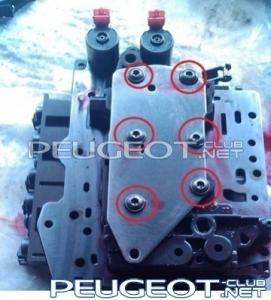

fagot Опубликовано 28 июня, 2013 Опубликовано 28 июня, 2013 И еще после промывки гидроблока появились небольшие толчки при переходе с 3-й на 4-ю и наоборот, с чем это может быть связанно (гидроблок разбирали полностью) Может быть вам поможет. Про аналогичную ситуацию после промывки читал на форуме Черри, на них такой же агрегат используется DP0, так вот там чел промывал гидроблок без его разборки, поставил на место, появилось аналогичная вашей проблема при переходе с 3-й на 4-ю. При повторном снятии и осмотре гидроблока, топик-стартер обнаружил открученные винты вот здесь: после протяжки данная проблема у него исчезла

HalK Опубликовано 28 июня, 2013 Опубликовано 28 июня, 2013 Может быть вам поможет. Про аналогичную ситуацию после промывки читал на форуме Черри, на них такой же агрегат используется DP0, так вот там чел промывал гидроблок без его разборки, поставил на место, появилось аналогичная вашей проблема при переходе с 3-й на 4-ю. При повторном снятии и осмотре гидроблока, топик-стартер обнаружил открученные винты вот здесь: после протяжки данная проблема у него исчезлаи одного не хватает в низу
fagot Опубликовано 29 июня, 2013 Опубликовано 29 июня, 2013 и одного не хватает в низуКартинка "левая", просто для наглядгности.. вот еще одна (может уже видели):
