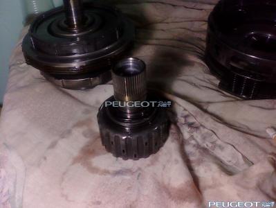

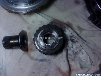

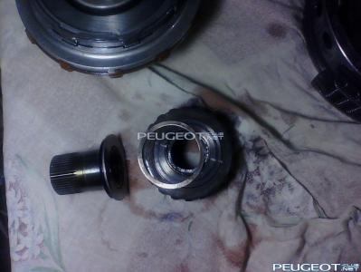

Deans Опубликовано 16 июля, 2013 Опубликовано 16 июля, 2013 @Deans, посмотрел ошибки, которые ты приложил. 2 из них по клапанам - обрыв цепи и одна по датчику температуры... если действительно работает, то смотри проводку в жгуте, который в самом гидроблоке находится.... и клапаны и датчик температуры сидят именно на нём. стоит примерно 2.5 к, может, найдёшь дешевле.... но только он неубиваемый - этот жгут... скорее всего комп, я думаю, ну попробуй жгут замени....в принцыпе, я могу даже подарить тебе его)))) только нашарь, как мне его отправить))) у меня их дохрена и они врядли нужны кому-то будут)))Нашёл проблему коробки, ВНУТ.ВТУЛ.СЦЕП. СИСТЕМА ВПРЫСКА EW10J4; AL4 (HP16); номер 2349.73. Оказалась лопнутой по середине. Прикладываю фото, ну и просьба у кого есть такая штука на продажу написать в личку)))на 3 снимке, шайба что идёт под подшипником замята @Deans, посмотрел ошибки, которые ты приложил. 2 из них по клапанам - обрыв цепи и одна по датчику температуры... если действительно работает, то смотри проводку в жгуте, который в самом гидроблоке находится.... и клапаны и датчик температуры сидят именно на нём. стоит примерно 2.5 к, может, найдёшь дешевле.... но только он неубиваемый - этот жгут... скорее всего комп, я думаю, ну попробуй жгут замени....в принцыпе, я могу даже подарить тебе его)))) только нашарь, как мне его отправить))) у меня их дохрена и они врядли нужны кому-то будут)))Нашёл проблему коробки, ВНУТ.ВТУЛ.СЦЕП. СИСТЕМА ВПРЫСКА EW10J4; AL4 (HP16); номер 2349.73. Оказалась лопнутой по середине. Прикладываю фото, ну и просьба у кого есть такая штука на продажу написать в личку)))на 3 снимке, шайба что идёт под подшипником замята
