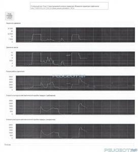

Dreamer Опубликовано 24 октября, 2013 Опубликовано 24 октября, 2013 (изменено) Машина 308 пыж 1.6 турбо 2008 г. Проблема такая.Как то раз при переключении с 1 на вторую был удар в коробке и после этого при переключении с 1 на 2 происходит достаточно сильная перегазовка с ощутимым толчком. Ездил к ОД. Ошибок нет ( была детонация в двигателе - поменяли цепь и почистили клапана). После претензий и ругани, что за 40 т.р. они так и не исправили коробку и повторной диагностики выдали вот ттакой график. Сказали, что они такое не чинят и вообще не знают что это.Подскажите, если сможете пожалуйста) может кто сталкивался с проблемой Изменено 24 октября, 2013 пользователем Dreamer

на все руки от скуки Опубликовано 24 октября, 2013 Опубликовано 24 октября, 2013 (изменено) Машина 308 пыж 1.6 турбо 2008 г. Проблема такая.Как то раз при переключении с 1 на вторую был удар в коробке и после этого при переключении с 1 на 2 происходит достаточно сильная перегазовка с ощутимым толчком. Ездил к ОД. Ошибок нет ( была детонация в двигателе - поменяли цепь и почистили клапана). После претензий и ругани, что за 40 т.р. они так и не исправили коробку и повторной диагностики выдали вот ттакой график. Сказали, что они такое не чинят и вообще не знают что это. Подскажите, если сможете пожалуйста) может кто сталкивался с проблемой А ты из какого региона, может подскажу куда обратиться. А вообще если этот двс баварской разработки, то это попка а не двигатель. Одна башка проблемная. Цепи тянутся на ура. Прямой впрыск-одно название. На нашем бензине двс умирает на раз два. ресурс его при активной эксплуатации 50т.км. И его проблемы перекликаются с акпп на прямую. Как не прискорбно но последнее время ПЕЖО создаёт откровенное "Г". До 8-го года тачки были лучше. И с новым двс пежо как и WV лучше не брать. Изменено 24 октября, 2013 пользователем на все руки от скуки

Vistavod Опубликовано 25 октября, 2013 Опубликовано 25 октября, 2013 Машина 308 пыж 1.6 турбо 2008 г. Проблема такая.Как то раз при переключении с 1 на вторую был удар в коробке и после этого при переключении с 1 на 2 происходит достаточно сильная перегазовка с ощутимым толчком. Ездил к ОД. Ошибок нет ( была детонация в двигателе - поменяли цепь и почистили клапана). После претензий и ругани, что за 40 т.р. они так и не исправили коробку и повторной диагностики выдали вот ттакой график. Сказали, что они такое не чинят и вообще не знают что это.Подскажите, если сможете пожалуйста) может кто сталкивался с проблемой Был такой-же случай с 308-м. Вылечили заменой гидроклапанов. Ошибок по давлению не было.
