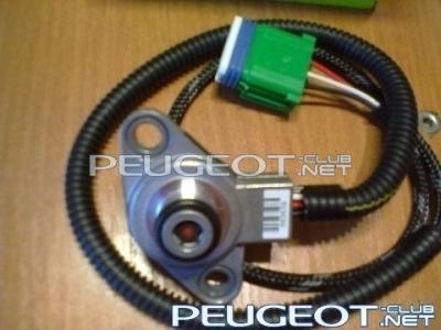

Близнец Опубликовано 2 ноября, 2013 Опубликовано 2 ноября, 2013 Здравствуйте.Подскажите пожалуйста про ал 4.Завожу машину утром,никаких ошибок не выдаёт,прогревается 50-60 градусов и выскакивает ошибка акпп и моргает снег и спорт. Грею до 70 и еду,всё едет и переключает хорошо,но ошибка так и моргает ( аварийный режим не включается ),может уровень маловат.Владею месяц так и было с самого начала.Спасибо.Скорее всего датчик давления масла акпп, , находится под коробкой ( снаружи). Проверить, на ходу сделать диагностику, должен показывать малые параметры, у меня дошло до нуля.

гена.а Опубликовано 3 ноября, 2013 Опубликовано 3 ноября, 2013 Датчик давления масла АКПП - АЛ4 Спасибо,поеду на диагностику,думаю покажет в чём дело.
Близнец Опубликовано 3 ноября, 2013 Опубликовано 3 ноября, 2013 Спасибо,поеду на диагностику,думаю покажет в чём дело.Отпишите, как всё прошло.
