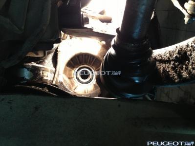

Wild_Beast Опубликовано 16 ноября, 2013 Опубликовано 16 ноября, 2013 (изменено) сначала проверить шрусы и втулки, куда вставляются приводы. Если все нормально-коробку в ремонт Смотрели, похоже, что дифференциал накрылся. Подняли одну сторону, на передаче "Р" колесо проворачивается со скрипом, шрус вроде в норме. Изменено 16 ноября, 2013 пользователем Wild_Beast

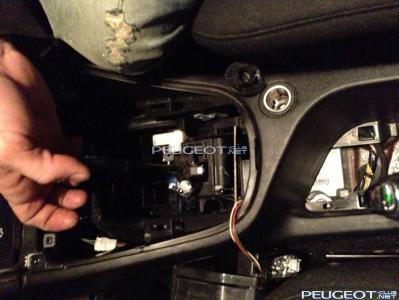

Vistavod Опубликовано 24 ноября, 2013 Опубликовано 24 ноября, 2013 Добрый день!Подскажите пожалуйста почему не ставиться передача D драйв, и что нужно предпринять ? Не ставится на Д - неверная регулировка троса. Прочерк вместо Р - неверная регулировка коммутатора.Не едет вперед - Возможно оборвало ленту... Но прежде всего - восстановление нарушенных регулировок троса и коммутатора.Течь масла откуда происходит? Павлик406: зачем меняли соленоиды, если ошибка по датчику скорости?
