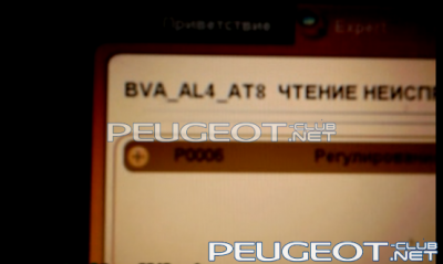

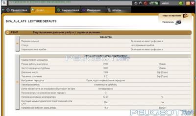

GaLKa Опубликовано 4 декабря, 2013 Опубликовано 4 декабря, 2013 Здравствуйте .машина 307 new 2006г пробег 105800. Акпп Al-4 .В разделе BVA_AL4_AT8 Чтение неисправностей (+ р0006 Регулирование давления разброс/заданная величина.Происходит следующие ,при динамичном наборе скорости коробка переключается нормально с любой передачи а при плавном наборе скорости бывают удары чаще с 1 на 2 передачу . После замены масла в АККП переключение стало мягче ,но при динамичномнаборе коробка начала падать в аварийны режим. В разделе BVA_AL4_AT8 Чтение неисправностей (+ р006 Регулирование давления разброс/заданная величина.Сам работаю тех центре по немцам. Пежовский прибор купили неделю назад опыта работы с ним минимальный . Прочитав Вашу тему понял куда надо лесть и что делать,но хотелось убедиться в своих домыслах и узнать Ваше мнение. 1 Замена эл. магнитного клапана + уплотнительное кольцо (левый верхний, если смотреть на гидроблок спереди) либо, если туда ещё не лазили, поменять верхние клапана местами..Клапан давления 257416 менялся на 85000км. предыдущим владельцем по заказ наряду. ВОПРОС .При замене клапанов на нового образца следует провести телезагрузку компьютера АКП через Peugeot Planet 2000.Что такое телезагрузка и надо это вообще делать? Рисунок1 2 Промыть гидроблок. Заменить 2 уплонительных кольца гидроблока . 3 Если давление не корректное то отрегулировать, шестигранник на 7 слева от нижнего клапана электромаг, будет подпружиненый клапан - оборот 15 минут прибавляет примерно 0.3 бара. 4 клапан плавности переключения передач - эл.магн ( нижний справа) Если можно более конкретное место расположения. И нужно ли менять в данном случаи.Там два одинаковых клапана можно их местами поменять? Рисунок 2 В каком разделе можно посмотреть заданную величину давления на ходу в диагностическом компе.

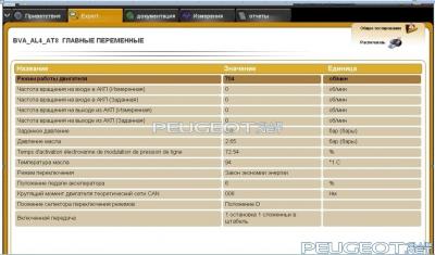

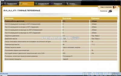

Vistavod Опубликовано 6 декабря, 2013 Опубликовано 6 декабря, 2013 Здравствуйте .машина 307 new 2006г пробег 105800. Акпп Al-4 .В разделе BVA_AL4_AT8 Чтение неисправностей (+ р0006 ВОПРОС .При замене клапанов на нового образца следует провести телезагрузку компьютера АКП через Peugeot Planet 2000.Что такое телезагрузка и надо это вообще делать? Рисунок1 нет, не следует В каком разделе можно посмотреть заданную величину давления на ходу в диагностическом компе. BVA-AL4-AT8 - контроль параметров - главные переменные

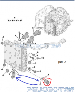

matvejkin84 Опубликовано 12 декабря, 2013 Опубликовано 12 декабря, 2013 Здравствуйте всем.Помогите пожалуйста с такой проблемой.У меня пежо 307 2006г. двигатель 1.6 коробка Акпп Al-4.В прошлом году коробка начала становиться в аварийный режим.Ошибка загоралась только на плохо прогретом авто.Заглушу заведу и поехал больше могла и не загорется.Побороздив пространство интернета нашел очень хорошую статью про гидроблок.Промыл гидроблок,поменял эти злополучные два клапана местами,сменил масло частично и проблема пропала на год.Сейчас проблема вернулась вновь.Заказал на exist один клапан,поменял правильно тот который слева если смотреть на гидроблок на машине и тут все началось.Прогрел,проверил уровень масла,выезжать а машина не едет на D,при этом на R двигалась прекрасно.Попробовал вручную переключать передачи оказалось не едет только на первой,а на 2 3 4 едет но как то не так.Еле как заехал в гараж и начал опять разбирать.Причина оказалась проста-под гидроблоком стоят две резиночки вот у меня одна из резиночек выпала когда я ставил гидроблок.Поехал на рынок новых не нашел и сказали даже заказать их не могут,купил одну б.у.Заехал к мастерам спросил по поводу резинки которая попала в коробку может ли она чем то помешать,утвердительно ответили нет.Приехал сравнив резинку со своей моя чуть больше внутренний диаметр и высота резинки тоже чуть больше.От безъисходности стал собирать.Собрал едет вперед назад вроде бы все нормально,но набираеш скорость больше 50 переходит в аварийный режим.Утром плохо прогретая вообще отказалась ехать не вперед не назад пока не прогрелась полностью.Поехал на диагностику.Мастер сказал на холостых параметры давления в норме на всех режимах P N D,а при движении давление не поднимается и нужен ремонт гидроблока.Вот теперь вопросы: 1.Могла ли та резинка где нибудь встать в коробке и перекрыть прохождение маслу?2.Из за того что резинка которую я поставил взамен утерянной чуть меньше внутренним диаметром и высотой могло стать причиной этого? И вообще кто что думает?Помогите.
Vistavod Опубликовано 13 декабря, 2013 Опубликовано 13 декабря, 2013 когда не знаешь что сказать ( в виду неграмотности скорее) , что только в голову не придет.дело в том, что разновидностей коробки ал4 много, меня интересует их взаимозаменяемость. хотелось бы знать что Гуру об этом скажет, а не глупые шариковы . Ну раз Вы такой грамотный, мое мнение Вам не нужно.
Vistavod Опубликовано 13 декабря, 2013 Опубликовано 13 декабря, 2013 Здравствуйте всем. И вообще кто что думает?Помогите. Резинка в коробку попасть не могла. Она скорее всего выпала наружу. Почему машина себя так странно ведет по интернету вряд-ли можно выяснить. Ошибка какая выпадает? Разброс давления? И еще совет: не меняйте местами клапана. Жабак давит 3 000 потратить? Вы же ставите по сути неработающий клапан на включение блокировки бублика. Сожгете накладку в бублике, получите проблем с ремонтом.
