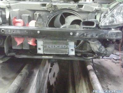

Вячислав Опубликовано 9 января, 2014 Опубликовано 9 января, 2014 Я проблему решил заменой гидроклапнов исистематической заменой масла,меня даже запомнили на продаже масла)))))Но трудности продолжались при сильном нагреве коробаса .Стала втыкаться на 3-ю передачу.Теперь я её ещё тюнинговал добавив интеркулёр .Похоже проблема решена таким координальным подходом.И ещё советую не покупать разливное масло!!!!!!!!
Vistavod Опубликовано 9 января, 2014 Опубликовано 9 января, 2014 (изменено) Теперь я её ещё тюнинговал добавив интеркулёр .Похоже проблема решена таким координальным подходом.http://www.youtube.com/watch?v=sG6PB9mEYfI Изменено 9 января, 2014 пользователем Vistavod
