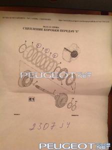

Timur102 Опубликовано 10 января, 2014 Опубликовано 10 января, 2014 (изменено) Всем привет!!! Так мой пыжик и стоит в сервисе, делали полную дефрагментацию коробаса, под замену встали белее 30 деталей- сальники, фрикционы, тормозная лента и Тд. В общем заказали детали (аналоги),у дилеров в два раза дороже выходило. Столкнулись с такой проблемой :подошли все детали кроме 3 фрикционных дисков (на фото)в общем длина зубцов на диске больше, сказали ищите токаря пусть режет ! Никто не берется!!!!! Думаю сам взяться, только не знаю под какой размер срезать!!??!!! Где взять чертежи фрикционов? Из-за 3 дисков машина еще встанет на 1.5 месяца ! Пока детали придут, ждать нет времени!! Подскажите пожалуйста . Заранее спасибо! Изменено 10 января, 2014 пользователем Timur102
Timur102 Опубликовано 10 января, 2014 Опубликовано 10 января, 2014 Не знаю что цифры, ручкой написали в магазине запчастей

Vistavod Опубликовано 12 января, 2014 Опубликовано 12 января, 2014 Всем привет!!! Столкнулись с такой проблемой :подошли все детали кроме 3 фрикционных дисков (на фото)в общем длина зубцов на диске больше, сказали ищите токаря пусть режет ! Никто не берется!!!!! Подскажите пожалуйста . Заранее спасибо! Тимур, мастера заказывали фрикционные диски комплектом, или по одному? Спроси у них. Это важно.Если заказывать неоригинальные комплекты, то обычно приходят несколько лишних дисков, которые как раз подходят на Е1. Это диски с наружным зубом прямоугольной формы. А нужны диски с зубом трапецевидной формы. Сам как то плевался, когда собрал вал с неправильными дисками. Вообще подрезать точно не получится. Лучше не рисковать.
pavlik406 Опубликовано 12 января, 2014 Опубликовано 12 января, 2014 Тимур, мастера заказывали фрикционные диски комплектом, или по одному? Спроси у них. Это важно.Если заказывать неоригинальные комплекты, то обычно приходят несколько лишних дисков, которые как раз подходят на Е1. Это диски с наружным зубом прямоугольной формы. А нужны диски с зубом трапецевидной формы. Сам как то плевался, когда собрал вал с неправильными дисками.Вообще подрезать точно не получится. Лучше не рисковать. у меня такая же фигня,думал думал куда засунуть не подходят!я их и не ставил))
