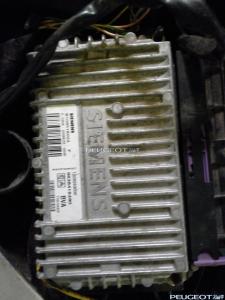

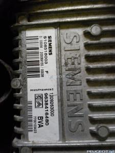

pavlik406 Опубликовано 19 января, 2014 Опубликовано 19 января, 2014 Ребят!помощь нужна срочно!коробка так и не принимает обновления,пробовали подключиться напрямую(провода накинули) ни каких результатов! Хотим поменять программу так сказать "хирургическим"путем (сложные выражения диагностов мне не все понятны)но оказалось что у него такой нет!(( вопрос может кто знает где можно взять вот такой блок управления или софт для него!!!впрыск XY7GP4 (вроде так,со слов записывал)

pavlik406 Опубликовано 19 января, 2014 Опубликовано 19 января, 2014 pavlik406пробуйте через 307 залить.а то нахирургируете))))ни чего не получается,он отказывается работать,два часа он мучался!((
leukhin Опубликовано 19 января, 2014 Опубликовано 19 января, 2014 @Вячислав, если в кальке кпп есть совместимость с новыми клапанами .то ничего делать уже не надо.Если бы не было ,вы все бы почувствовали сразу.@pavlik406, значит какие то ошибки видит .....так не бывает...вернее только у офов ,они могут не залить новую версию прошивки,а те кто рубит все равно зальет.Вариантов вагон.....на другую машину ставите мозг и в нее заливаете например.Скорее всего у вас пишет ошибка связи кан.......
pavlik406 Опубликовано 19 января, 2014 Опубликовано 19 января, 2014 @Вячислав, если в кальке кпп есть совместимость с новыми клапанами .то ничего делать уже не надо.Если бы не было ,вы все бы почувствовали сразу.@pavlik406, значит какие то ошибки видит .....так не бывает...вернее только у офов ,они могут не залить новую версию прошивки,а те кто рубит все равно зальет.Вариантов вагон.....на другую машину ставите мозг и в нее заливаете например.Скорее всего у вас пишет ошибка связи кан....... у меня она стоит в аварийном режиме,сказали обнулить старение масла,пробовали обновить клапано(т.к стоят новые),на принимает она обновления,приехал к официалам,ОБНУЛИТЕ говорю,а они мне тебе нужно клапана поменять и гидроблок протянуть. приезжаю к своему диагносту,он говорит програма у тебя стоит старая,я таких не встречал,блок аналог 1991 г!софта у меня нет,мы и на прямую подключили провода,нет результата,не хочет она принимать !
pavlik406 Опубликовано 19 января, 2014 Опубликовано 19 января, 2014 сказал пока не обнулим старение масла она с нами работать не будет!к оффициалам смысла нет ехать,он сам там работал сказал тебя снова пошлют!осталось два варианта или замена программы или блока с обнуленным счетчиком!)))
