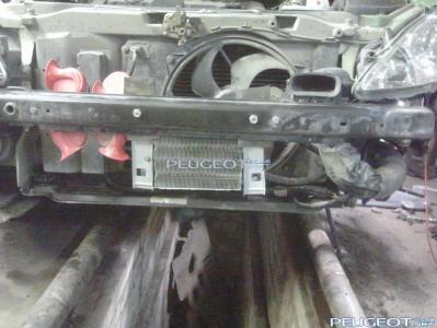

filippov2012 Опубликовано 29 января, 2014 Опубликовано 29 января, 2014 Друзья подскажите что это может быть и как лечить??? У меня пыж 307 2003гв. появилась проблема с АКПП Описываю: машина идеально заводится и ездит, НО НЕ ДОЛГО, буквально через 30-40 км езды по городу начинаются проблемы, перестают включаться передачи, а если они всетаки включаются то с зависанием и толчками, при этом когда открываешь капот идет небольшой дым с характерным запахом масла. После чего если машину поставить, дать остыть, то она опять дальше продалжает идеально ехать 30-40км, что это может быть? Заранее спаибо (приношу извинения за нубство, просто в этом не разбираюсь вообще)

Вячислав Опубликовано 29 января, 2014 Опубликовано 29 января, 2014 Друзья подскажите что это может быть и как лечить??? У меня пыж 307 2003гв. появилась проблема с АКПП Описываю: машина идеально заводится и ездит, НО НЕ ДОЛГО, буквально через 30-40 км езды по городу начинаются проблемы, перестают включаться передачи, а если они всетаки включаются то с зависанием и толчками, при этом когда открываешь капот идет небольшой дым с характерным запахом масла. После чего если машину поставить, дать остыть, то она опять дальше продалжает идеально ехать 30-40км, что это может быть? Заранее спаибо (приношу извинения за нубство, просто в этом не разбираюсь вообще)Привет!Скорее всего идёт перегрев масла ,первое надо сменить масло .Если не поможет ,сделать дополнительный радиатор .Мне это помогло))
