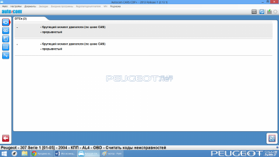

kamenich Опубликовано 29 января, 2014 Опубликовано 29 января, 2014 Конечно ,а что они велосипед изобретать-то будут))))Там ещё долго будут ставить этот агрегат)))жуть, покупка 308 отменяется. По теме машина супруги 307, 2004год, 2,0Вот такие снял сегодня ошибки по АКПП. О чем это может говорить?Заранее спасибо.
Вячислав Опубликовано 29 января, 2014 Опубликовано 29 января, 2014 жуть, покупка 308 отменяется. По теме машина супруги 307, 2004год, 2,0Вот такие снял сегодня ошибки по АКПП. О чем это может говорить?Заранее спасибо.наверное что-то с фрикционами .Но я всегда начинаю с малого,т.е. замена масла ,частично конечно.Но несколько раз !А потом посмотреть как пойдёт .И у меня РР2000, по этому не знаю как можно прочитать на другой программе.
