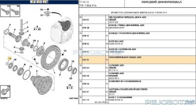

Crazy Опубликовано 24 марта, 2014 Опубликовано 24 марта, 2014 (изменено) Доброе время суток! У меня пыжо 307 2004 год автомат AL4. В краце, потекло масло между двигателем и коробкой. В домашних условиях снял коробку. А когда вытаскивал бублик то сальник остался на нем. Получается что сальник выдавило из гнезда масленого насоса. Заменить то его не проблема. Вопрос: Вроде если сальник выдавило то это какието проблемы с масленым насосом и что это повторится. Это правдо или нет? И что делать дальше, поставить сальник и непариться? Подскажите. Еще сломал какуето плосмаску белую немогу понять откуда она. Изменено 24 марта, 2014 пользователем Crazy

leukhin Опубликовано 25 марта, 2014 Опубликовано 25 марта, 2014 @Crazy, ну хотя бы фото приложи пластмаски)))Сальник как остаться на трансформаторе мог...совсем не понятно.Он очень туго туда садится.Скорее был не до конца установлен.Втулка в насосе как себя чувствует?

Crazy Опубликовано 25 марта, 2014 Опубликовано 25 марта, 2014 (изменено) @leukhin,, пластмасску я нашел - это Кронштейн датчика скорости. А вот по сальнику я его практически вдавил пальцами на место, черт его знает то ли его выдавило то ли он просел, опасаюсь чтобы он опять не вылез. Есть еще пару вопросов по коробке:1. А может выдавить сальник не исправный масленый насос или большой уровень масло в коробке?2. На рисунке под номером 4 это ПРАВ ПЛАНЕТАР ПЕРЕДАЧА ДИФ АКП так вот если за него взять и поболтать, он не болтается но его можно утопить и обратно миллиметра так на 2 и когда крутишь то слышно как гудят шестерни при чем звук зависит от степени утопление, чем глубже тем сильнее гул. Это нормально?3. Пробег 130 т. нужно ли сразу заменять сальник на двигателе или не стоит туда лезть?4. Когда сняли коробку оказалось что в тепло обменнике нет охлаждающей жидкости, вроде она от туда не вытекала. Такое возможно?5. И если не трудно покажите где стоит втулка масленого насоса.6. При снятии фишки с рычага переключения сломали пластмассовый фиксатор который одевается на шарнир. Где такой можно купить или найти? Заранее спасибо! Изменено 25 марта, 2014 пользователем Crazy

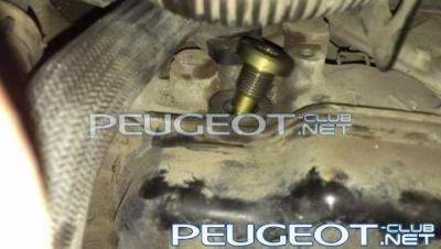

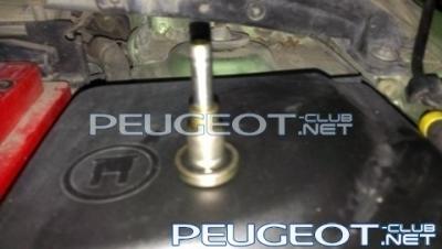

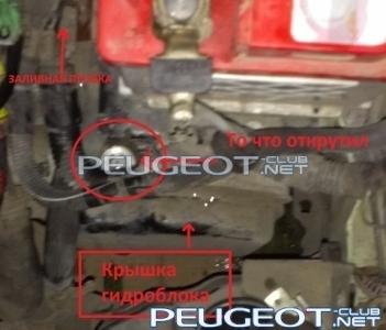

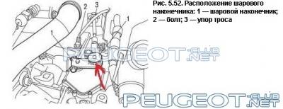

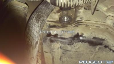

Roman61.81 Опубликовано 26 марта, 2014 Опубликовано 26 марта, 2014 Купил жене прошлой осенью Пежо 307 АКПП. Для семьи неплохой автомобиль.Этой весной столкнулся с первой проблемой, прогорел выпускной клапан второго цилиндра двигателя. Сам все сделал, решил поменять масло в коробке автомат и тут подвела моя самоуверенность, лохонулся и вместо заливной пробки открутил пробку звездочкой походу какую-то направляющую, масло то залил, завел и тут все началось, начал переключать передачи и дойдя до D рычаг стал колом, но меня это не остановило каким-то чудом рычаг переключился ниже, но постоянно горит R, потом как-то поставил на P, но рычаг не в правильном положении. Хотелось бы прочитать дельный совет возможно-ли исправить данную проблему самостоятельно. За ранее всем спасибо!
leukhin Опубликовано 26 марта, 2014 Опубликовано 26 марта, 2014 @Crazy,1. не может2. не значительный люфт,допустим.Но если звук меняется,то нужно разбирать и смотреть состояние сателитов и оси по которой они ходят.Возможны плачевные последствия.3. дело хозяйское,если не течет,то можете не менять.4. если шланг не пережаты,невозможно.5. в крышке масляного насоса,сразу за сальником.6. купить на разборе или новый трос.
