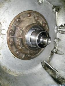

leukhin Опубликовано 27 марта, 2014 Опубликовано 27 марта, 2014 (изменено) @Crazy, по диферу,сто в гору разбирать смотреть...а по звуку ,это собака лает))))))на втулке насоса задиры,крышку насоса под замену,раз сальник вываливается и втулку менять...смотреть шестерню насоса......я бы заменил.У вас Al4 под боком.....не понимаю вашей позиции. Изменено 27 марта, 2014 пользователем leukhin

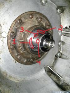

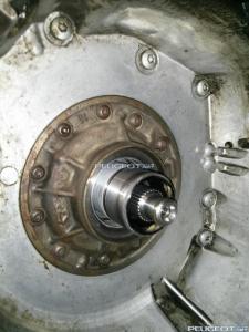

Crazy Опубликовано 31 марта, 2014 Опубликовано 31 марта, 2014 на втулке насоса задиры,крышку насоса под замену,раз сальник вываливается и втулку менять...смотреть шестерню насоса......я бы заменил. Подскажите где Вы у видели задиры и где втулка насоса?При осмотре под номерами 1 и 4 на ошуп царапин нет. Под 3 глубокий переход как будто там кольцо или чтото другое. 2 там есть царапины это оно?
leukhin Опубликовано 2 апреля, 2014 Опубликовано 2 апреля, 2014 @Crazy, правильно,под цифрой два,это оно.в нижней части насоса есть еще две втулки.....но это уже другая история. 1

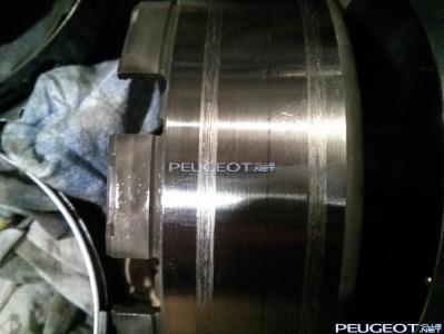

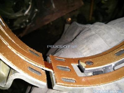

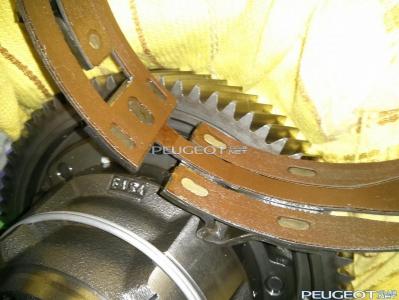

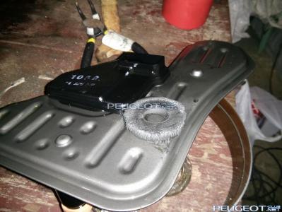

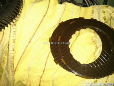

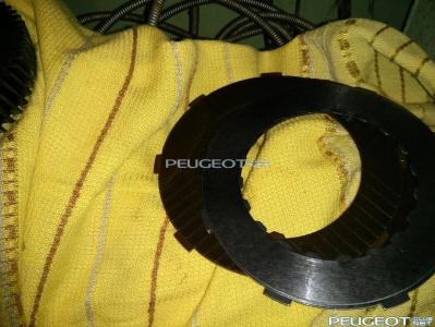

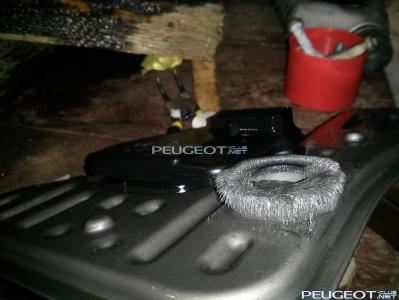

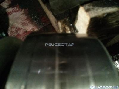

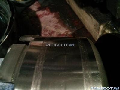

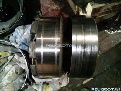

Crazy Опубликовано 2 апреля, 2014 Опубликовано 2 апреля, 2014 (изменено) @leukhin,Разобрал я коробку, хорошего мало но есть. Ну преступим.1. В насосе, точнее во втулке насоса, точно задиры причем по кругу и глубокие. Интересно откуда они там взялись? На магните фильтра ёжик)) см. фото 2. Фрикционы я бы сказал в хорошем состоянии на них даже маркировку видно, не сухие и не горелые, дорожки есть, все одного цвета металлическая часть гладкая блестит. Правдо я не смог снять те что одеты на первичном валу. Как их проверить на годность? 3. А вот ленты изношены, при чем только в начале ленты. Вопрос: Это нормально что она стерта только в этих местах? Если нет что делать? 4. И по моему самое печальное то, что лента клепкой поцарапала барабан (оба). Царапины не глубокие но пальцем прощупываются. Вопрос: Что если взять наждачку нулевку и и шлефануть барабаны? 5. Ну и хотелось бы услышать Ваше общее мнение, по этому поводу. Может ку да еще заглянуть или еще что-то сделать. Может так все оставить да обратно собрать и продать))) кот в мешке. Изменено 2 апреля, 2014 пользователем Crazy
