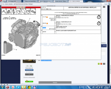

sab Опубликовано 12 августа, 2014 Опубликовано 12 августа, 2014 дай вин, про какой мобил речь? вот маслоCitroen/Peugeot9736.22или SWAG30 91 4738оно желтоватое
suhov3d Опубликовано 12 августа, 2014 Опубликовано 12 августа, 2014 Mobil ATF LT 71141 - рекомендованное заводом.залил Mobil ATF 320 - это тоже самое масло, только более нового поколения чем рекомендованное заводом ЛТ71141 - как я понял из официальных источников Mobil
suhov3d Опубликовано 12 августа, 2014 Опубликовано 12 августа, 2014 вин посмотреть!? да ну по вину Mobil ATF LT 71141 бъется)) Что Вы уважаемый меня не слушаете не когда))вин - VF7LANFUF74342363
suhov3d Опубликовано 12 августа, 2014 Опубликовано 12 августа, 2014 Правильней не пробить нигде! о как, я понял тебя. Ну в общем буду воевать с АКПП дальше, но уже позже. Буду отчитываться по возможности. А пока покатаюсь
