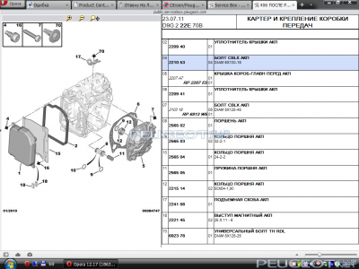

sab Опубликовано 20 августа, 2014 Опубликовано 20 августа, 2014 подскажите, про какие тефлоновые кольца идёт речь?9и129и10

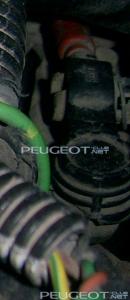

engi-build Опубликовано 20 августа, 2014 Опубликовано 20 августа, 2014 сфоткай место Я выложил фото из книги. Что скажешь? В чем секрет. Я понимаю, что механизм прост, но я с мин уже замучался.
sab Опубликовано 21 августа, 2014 Опубликовано 21 августа, 2014 это не фото, это скан с плохой книги...телефоном сфоткай!
cybersistex Опубликовано 21 августа, 2014 Опубликовано 21 августа, 2014 подскажите, про какие тефлоновые кольца идёт речь?9и129и10 9-12 1
Близнец Опубликовано 21 августа, 2014 Опубликовано 21 августа, 2014 Если надумал менять, то бери оригинал. Два(9), одно(10), два(12), прокладка(6).
engi-build Опубликовано 21 августа, 2014 Опубликовано 21 августа, 2014 (изменено) это не фото, это скан с плохой книги...телефоном сфоткай! Почему плохая книга? Ну я не против выложил фото отсканированной книги. У меня всё также как на картинке. Или более детально нужно разглядеть? :-) Изменено 21 августа, 2014 пользователем engi-build

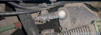

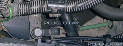

GREMLIN Опубликовано 21 августа, 2014 Опубликовано 21 августа, 2014 (изменено) Доброго времени суток! У меня такая проблема, выкрутил ось зубчатого сектора, как теперь попасть на место этим болтом......селектор естественно ничего не переключает......в умных книгах написано что нужно отрегулировать внутренний рычаг выбора гидравлического блока...Подскажите пожалуйста как это сделать?!?!?! Выкрутил я №13...... Изменено 21 августа, 2014 пользователем GREMLIN

allex Опубликовано 22 августа, 2014 Опубликовано 22 августа, 2014 спасибо.два 12х и одно 9еВообще-то два 12х, два 9х и одно 10ое.
sab Опубликовано 22 августа, 2014 Опубликовано 22 августа, 2014 блин, мнения разделились...2 engi-buildотверни болт, зажимающий рычаг на валу выбора передач, и сними.тебе помогут только 2 отвёртки, одновременно.ничего не показалаэтого не может быть! если только акб отключали...
GREMLIN Опубликовано 22 августа, 2014 Опубликовано 22 августа, 2014 Мужики подскажите пожалуйста!!!!!! Всю ночь не спал......Стою в таких местах где народ машину такую не видел, сервисов нет!!!!! Как мне назад этот болт поставить????? Заранее благодарю!!!! Либо напишите номер телефона я позвоню вам и вы мне дистанционно объясните!!! ПОЖАЛУЙСТА!!!!
cybersistex Опубликовано 22 августа, 2014 Опубликовано 22 августа, 2014 спасибо.два 12х и одно 9е нет. Близнец правильно написал. 1

GREMLIN Опубликовано 22 августа, 2014 Опубликовано 22 августа, 2014 Я так понимаю нужно будет ещё найти масло.....И точно ли при снятии крышки 6 я всё там поправлю???
