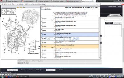

Al-4 Опубликовано 25 августа, 2014 Автор Опубликовано 25 августа, 2014 @шкет, это куски клапана - термостата, которые устанавливаются на реновские коробки дп-0. его можно не ставить вообще! я их всегда выкидываю при ремонте! а вообще его место расположения под гидроблоком, чуть ниже двух резиновых колечек уплотнительных!

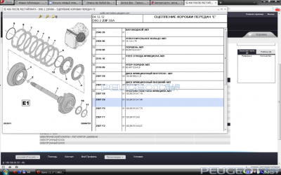

шкет Опубликовано 26 августа, 2014 Опубликовано 26 августа, 2014 млин ну можно где-нить достать четкую схему акпп и все норм!!!
шкет Опубликовано 26 августа, 2014 Опубликовано 26 августа, 2014 нужна электросхема? нужна схема по сборке вала ,и еще про ентот термостат увидеть его на схеме чтоб можно было!

шкет Опубликовано 26 августа, 2014 Опубликовано 26 августа, 2014 нужна электросхема? sad ну что поможешь схемами?

sab Опубликовано 26 августа, 2014 Опубликовано 26 августа, 2014 диагност,а там уже посмотрим как быть дальшевот!ну что поможешь схемами?скажи точно, чего нужно?!

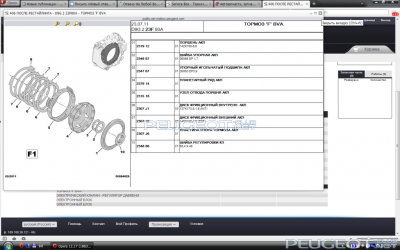

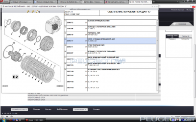

шкет Опубликовано 26 августа, 2014 Опубликовано 26 августа, 2014 вот! скажи точно, чего нужно?! сборка фрикционов,и енти детали которые я фоткал найти на схеме
sab Опубликовано 26 августа, 2014 Опубликовано 26 августа, 2014 (изменено) вот только так Изменено 26 августа, 2014 пользователем sab
шкет Опубликовано 26 августа, 2014 Опубликовано 26 августа, 2014 вот только так а вы видели енти датальки в коробках недоходит где они могут быть на схеме=(
