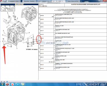

шкет Опубликовано 27 августа, 2014 Опубликовано 27 августа, 2014 ты прикалываешся???дай вин и марку своей машины, получишь картинку. name 307 transmission АКПП AL4 destinationregion (CS) date Oct 8, 2001 manufactured AM 2001 framecolor EGE - КРАСКА 'ЧАЙНА БЛЮ' (СИНЯЯ) trimcolor "FM" engine 1.6 i 16v 110 (TU5JP4) catalog AP1211 vf33cnfue82207924

sab Опубликовано 27 августа, 2014 Опубликовано 27 августа, 2014 name 307 transmission АКПП AL4 destinationregion (CS) date Oct 8, 2001 manufactured AM 2001 framecolor EGE - КРАСКА 'ЧАЙНА БЛЮ' (СИНЯЯ) trimcolor "FM" engine 1.6 i 16v 110 (TU5JP4) catalog AP1211 vf33cnfue82207924по твоему вину не бьётся запчасть, на схеме есть, а в списке нет.это значит, что не применяется на данном авто.

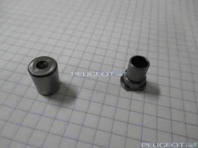

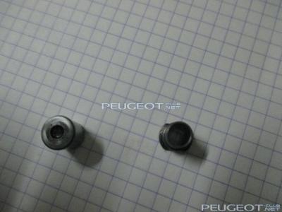

шкет Опубликовано 27 августа, 2014 Опубликовано 27 августа, 2014 по твоему вину не бьётся запчасть, на схеме есть, а в списке нет.это значит, что не применяется на данном авто. наверно мне их туда подкинули,а на каких акпп стоят енти штуковины?

шкет Опубликовано 27 августа, 2014 Опубликовано 27 августа, 2014 по твоему вину не бьётся запчасть, на схеме есть, а в списке нет.это значит, что не применяется на данном авто. извиняюсь за некорректность в каком месте акпп стоят данные детали?
шкет Опубликовано 27 августа, 2014 Опубликовано 27 августа, 2014 после появления ошибки надо не выключать двигатель и поехать к официалам, тогда ошибка 100% останется и если что можно будет ткнуть официалов носом в ошибку на экране бортового компьютера.нужно обязательно прочитать в инструкции передвижения автомобиля в аварийном режиме,для того чтобы не убить агрегат до конца ,акпп бояться перегрева
шкет Опубликовано 27 августа, 2014 Опубликовано 27 августа, 2014 вотэто термостат,он есть , уже пихал их туда в различны комбинациях не подходят
