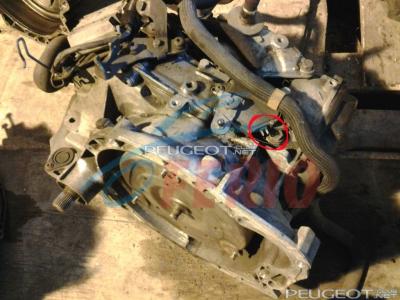

Пыжик 307 Опубликовано 30 августа, 2014 Опубликовано 30 августа, 2014 Всем привет!подскажите пожалуйста зачем этот разьем на фото
Пыжик 307 Опубликовано 30 августа, 2014 Опубликовано 30 августа, 2014 почему может он что-то значит,если есть специ то подскажите на фото он выходит с коробки когда переключаешь на D или R от туда идет шум такое ощущение что там что-то вроде моторчика работает или как провода замыкает ну как-то так и еще при езде на R или D слышны щелчки при нажатии и отпускании педали газа.
sab Опубликовано 30 августа, 2014 Опубликовано 30 августа, 2014 блин, там десяток клапанов электрических, они щёлкают, и жужжат, так придумали инженеры.

cybersistex Опубликовано 1 сентября, 2014 Опубликовано 1 сентября, 2014 почему может он что-то значит,если есть специ то подскажите на фото он выходит с коробки когда переключаешь на D или R от туда идет шум такое ощущение что там что-то вроде моторчика работает или как провода замыкает ну как-то так и еще при езде на R или D слышны щелчки при нажатии и отпускании педали газа. эти контакты предназначены для регулировки многофункционального переключателя путем измерения сопротивления между контактами.
