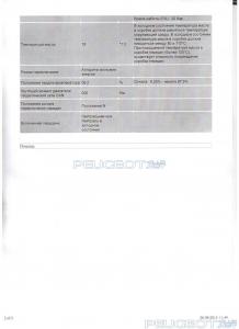

Наталья2308 Опубликовано 23 сентября, 2014 Опубликовано 23 сентября, 2014 Здравствуйте, делала в сервисе диагностику коробки, давление масла оказалось ниже нормы, сказали, что если поменять масло, то все будет в норме, а здесь читала, что нужно еще заменить электромагнитный клапан. Подскажите, что делать))
Мартын Опубликовано 23 сентября, 2014 Опубликовано 23 сентября, 2014 Здравствуйте, делала в сервисе диагностику коробки, давление масла оказалось ниже нормы, сказали, что если поменять масло, то все будет в норме, а здесь читала, что нужно еще заменить электромагнитный клапан. Подскажите, что делать))А второй лист то где???? Данные измерения проведены в положении P,а требуется положение D и температура масла порядка 90С.Данный лист не есть толчок к действию!

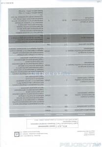

Наталья2308 Опубликовано 23 сентября, 2014 Опубликовано 23 сентября, 2014 А второй лист то где???? Данные измерения проведены в положении P,а требуется положение D и температура масла порядка 90С.Данный лист не есть толчок к действию!вот второй лист, а что есть толчек к действию?
masterseven86 Опубликовано 23 сентября, 2014 Опубликовано 23 сентября, 2014 @шкет, День Добрый! Код ошибки 03 ,Калькулятор акпп, постоянная неиспр питания датчиков. Отсутствует связь с BSI. Подскажите как устранить данную ошибку? Калькулятор акпп что это?
Мартын Опубликовано 23 сентября, 2014 Опубликовано 23 сентября, 2014 вот второй лист, а что есть толчек к действию?Я же вам написал условия замера давления АКПП,а во втором листе вы это должны прочесть!
