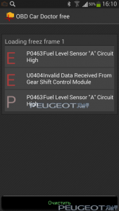

elektrostroy Опубликовано 2 ноября, 2014 Опубликовано 2 ноября, 2014 (изменено) Доброго времени суток уважаемые форумчане. Прошу вашей помощи, так как уже просто накипело. От бессилия хочется положить кирпич на педаль газа и отправить эту машину в последний путь. =)ИТАК: Peugeot 407 2004 г. пробег 175000. АКПП AL4.Проблема следующая.Коробка пинается, при старте на драйве, сначала как будто на нейтралке, потом резкий удар и поехали. Первой и четвертой передачи нет. Постоянная ошибка "Gear box fault". Коробка в аварийном режиме. Не долго думая, так как спецов в нашем городе нет, решаю вопрос сам. Снимаю гидроблок, разбираю, промываю, на магните фильтра в гидроблоке куча стружки, все тщательно и кропотливо мою, собираю, меняю два клапана 2574.16. Собираю, заливаю новые 4 литра масла, до этого 500 км назад также менял 4 литра. Результат 0. Проблема осталась. Делаю диагностику:U0404 Invalid Data Received From Gear Shift Control Module.P0463 Fuel level Sensor "A" Circuit High (Это у меня тупит датчик уровня топлива в баке. Думаю дело точно не в нем)Также не работает ESP диагностика ругалась на задний левый датчик ABS.U0404--- Вот где собака зарыта.Сначала я начал грешить на селектор, снял его, разобрал, визуально все нормально, дорожки без коррозии все как новое, для профилактики, почистил, нанес немного новой смазки. Поставил все по мануалу, с мультиметром.Проблема осталась.Прочитал кучу веток, понял, что U0404 это ошибка связи по Can шине. (Тут для меня пришел темный лес)Может кто ткнет носом, куда дальше смотреть? Заранее благодарю всех кто отзовется. Изменено 2 ноября, 2014 пользователем elektrostroy
sab Опубликовано 3 ноября, 2014 Опубликовано 3 ноября, 2014 всё хорошо, НО НЕ ТЕМ ДИАГНОСТИРУЕМ!!!эта шняга может послать куда угодно, но не на нужный путь...
elektrostroy Опубликовано 3 ноября, 2014 Опубликовано 3 ноября, 2014 всё хорошо, НО НЕ ТЕМ ДИАГНОСТИРУЕМ!!!эта шняга может послать куда угодно, но не на нужный путь...На другой диагностике еще была проблема с датчиком положения рулевого колеса. Но это думаю не может никак влиять на АКПП.
sab Опубликовано 3 ноября, 2014 Опубликовано 3 ноября, 2014 (изменено) программа пепопкланет2000 адаптер лексияназвание коверкает форум peugeotplanet2000 Изменено 3 ноября, 2014 пользователем sab
