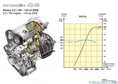

icechieff Опубликовано 5 января, 2013 Опубликовано 5 января, 2013 Надо мне будет открыть капот послушать)Если интересно, вот график движка:

Игор Опубликовано 5 января, 2013 Автор Опубликовано 5 января, 2013 Это оборотно-мощностные характеристики, котрые не затрагивают оборотов ХХ. Мы говорим об изменении угла пережении зажигания, этот угол и определяет шумовые параметры работы двигателя (очень раннее зажигание - стрельба в систему всасывания. поздняя - стрельба в выхлопную систему это аномальное изменение угла опережения зажигания). В нашем случая система VVT изменяет угол опережения зажигания по определенному закону, который нигде не прописан даже примерно графически. Мы знаем только, что на холостых оборотах он увеличен поэтому двигатель не имеет характерного резкого выхлопа, немного бурчит, как дизель - это нормально, при повышенном угле опережения зажигания в принципе так будет работать либой бензиновый двигатель. Спасибо. 1
