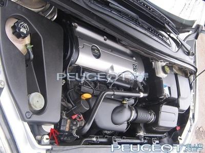

АндрейК Опубликовано 4 января, 2013 Опубликовано 4 января, 2013 Здравствуйте. Появился стук справа по ходу движения. Машина 2010 года, бензин, 1.6, 120 л., пробег 55000. Стучит как дизель и на холодную, и на горячую. Комп ошибки не выдаёт. Что может быть? До сервиса в России 500 км, до финского 150, звонили по номеру из сервисной книжки, нам сказали, что в финке по гарантии делать не будут. Почему не объяснили.
АндрейК Опубликовано 5 января, 2013 Автор Опубликовано 5 января, 2013 Какая защита стоит не знаю, надо посмотреть. Но стучит что-то в двигателе. Стук примерно такой: , на холостых как в ролике, на малых оборотах побыстрей, а на 3000 в салоне почти не слышен.
сибиряк Опубликовано 5 января, 2013 Опубликовано 5 января, 2013 У меня правда на 307 пыже был похожий стук на холостых особенно.Окозалось всё бонально и просто пластмасовый кожух бил по кондеевской трубке в этом месте.Андрей смотри все пластмаски может где болтается,что-нибудь.По крайней мере на видео больше похоже на пластмасовый стук чем на металический.

АндрейК Опубликовано 22 января, 2013 Автор Опубликовано 22 января, 2013 Друзья, причина в ремне генератора. Он потрескался и в двух местах отлетели пятаки резины по 3 см. Ремень поменяли и стук пропал. Правда появился люфт в помпе, но на сервисе сказали , что поменяют по горантии, но придеться опять к ним ехать. Всем спасибо за участие.
