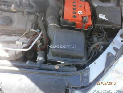

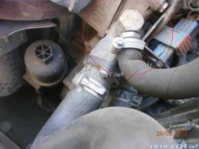

BezZzOn Опубликовано 5 июня, 2013 Автор Опубликовано 5 июня, 2013 В 26.05.2013 в 14:44, AlexelA сказал: Куда воткнули тэн подогрева?
