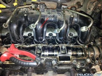

Добрый день! Кто знает подскажите пожалуйста , начал разбирать двигатель ( 1.6 hdi ) c целью замены распредвалов , и столкнулся с такой проблемой : немогу никак снять распределитель впуска !
все болты и крепления откручены ! 2 дня уже мучаюсь , сильно пробовать через чужую боюсь , он трящит весь ( пласмассовый же ) боюсь сломать. я так понимаю он там очень жестко сидит , но как его снять ? подскажите кто знает . вот фото !

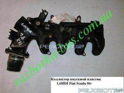

болты все открутил трубки ТНВД тоже надо снимать смотри фото
