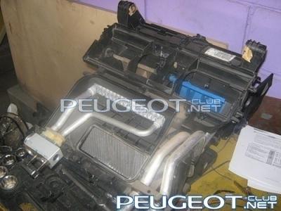

linkevich_oleg Опубликовано 15 января, 2013 Опубликовано 15 января, 2013 (изменено) Да нет немного, основная причина заслонки. Хотя если дует слегка теплым с двух сторон, надо посмотреть. При поломке заслонок дует только холодный воздух. Кстати а как термостат работает, достигается ли рабочая температура 85-93 гр. Вид сверху блока. А вообще Вика - не женское это дело разбираться с авто. Краткий фото отчет по бюджетному ремонту в приложении.[Peugeot-Club.net] - Ремонт_заслонки_407.doc Изменено 15 января, 2013 пользователем linkevich_oleg 1
