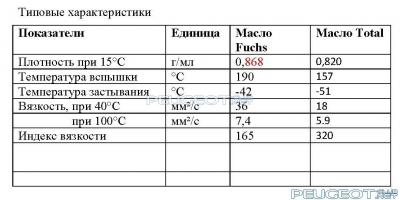

EvgeniyTV Опубликовано 17 мая, 2013 Опубликовано 17 мая, 2013 Пришло время менять жидкость. В магазинах нет такой, но предложили в замен вот такую Fuchs Titan PSF в таблице приведены характеристики масел. Подскажите стоит лить масло Fuchs Titan PSF?
