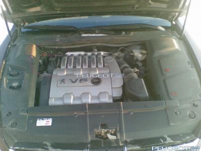

qwerty Опубликовано 16 января, 2013 Опубликовано 16 января, 2013 (изменено) Вот эту кнопочку нажимай в розовом кружке Изменено 16 января, 2013 пользователем qwerty
