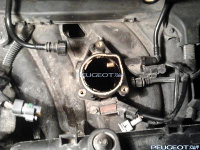

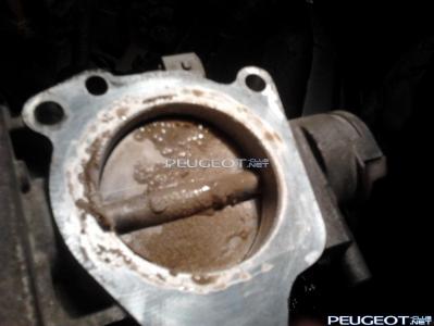

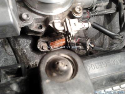

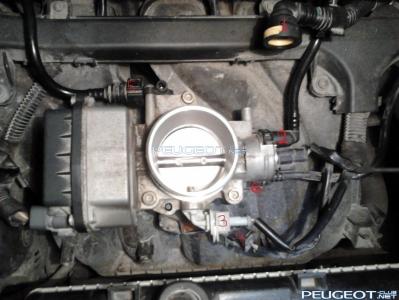

kaspersky Опубликовано 26 января, 2013 Автор Опубликовано 26 января, 2013 (изменено) Вот такого рода ерунда,с внутренней стороны заслонки!Откуда она тамНа месте где прокладка стоит, как будто давит от туда Расскажите что к чему идёт на заслонке??крупнее Сканировал,сегодня Ошибка педали газа и ошибка ДЗ,однажды когда чистили ДЗ,уже приходилось её обучать, а сейчас что то не в какую.. опишите процедуру,может что не так делаю??! Блин,забыл еще подписать один, на третьем фото по 5 в нижнем левом углу разъём, на следующей фото аналогична (пусть будет "7") Изменено 26 января, 2013 пользователем kaspersky
