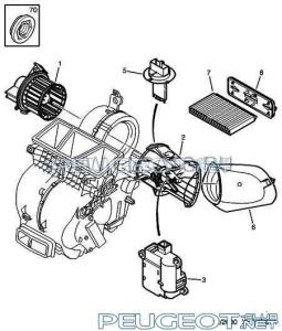

sasa307 Опубликовано 10 февраля, 2013 Опубликовано 10 февраля, 2013 кондейа где смотреть резистор ну резистор соответственно смотреть.....климат или кондей. на моторчике резистора нету
leukhin Опубликовано 10 февраля, 2013 Опубликовано 10 февраля, 2013 @sasa307, на рисунке под номером 5
sasa307 Опубликовано 10 февраля, 2013 Опубликовано 10 февраля, 2013 @sasa307, на рисунке под номером 5 спасибо - добираться через бардачок?
