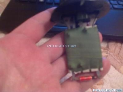

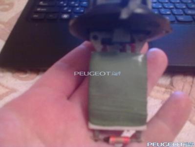

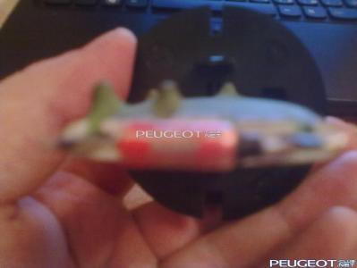

sasa307 Опубликовано 12 февраля, 2013 Поделиться Опубликовано 12 февраля, 2013 Помогите разобраться с сопротивлением вентилятора печки на фото выложил его внешний вид , по номеру на нем 5,932,303,0,0 подлежит ли оно ремонту? подгорели контакты 1 и 2 само 5-и контактное . При в печки не работает вентилятор хотя как описывал ранее все остальное рабочее за исключением последено - сопротивления, как его проверить тестером? извиняюсь за качество фото -мобилка Ссылка на комментарий Поделиться на другие сайты Поделиться

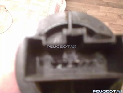

sasa307 Опубликовано 12 февраля, 2013 Поделиться Опубликовано 12 февраля, 2013 кому интересно нашел отчетик поо этому поводу у сябровhttp://www.peugeot-citroen.by/phpbb3/viewtopic.php?f=110&t=65859&p=894083#p894083 помогите только с перемычкой контактов у меня подгорели 1,2 это какие мне нужно тогда закоротить? Ссылка на комментарий Поделиться на другие сайты Поделиться
leukhin Опубликовано 12 февраля, 2013 Поделиться Опубликовано 12 февраля, 2013 есть один общий контакт.остальные должны звониться на сопротивление.Вверху есть термопредохранитель,он должен быть на короткую при прозвоне.Если нет,то менять его. Ссылка на комментарий Поделиться на другие сайты Поделиться
sasa307 Опубликовано 12 февраля, 2013 Поделиться Опубликовано 12 февраля, 2013 есть один общий контакт.остальные должны звониться на сопротивление.Вверху есть термопредохранитель,он должен быть на короткую при прозвоне.Если нет,то менять его. термопредохранитель это он под изоляцией или имеется ввиду нижнее сопротивление розовенькое? термопредохранитель это он под изоляцией или имеется ввиду нижнее сопротивление розовенькое? если не звониться то менять - это все сопротивление? Ссылка на комментарий Поделиться на другие сайты Поделиться
leukhin Опубликовано 12 февраля, 2013 Поделиться Опубликовано 12 февраля, 2013 термопредохранитель это он под изоляцией или имеется ввиду нижнее сопротивление розовенькое?если не звониться то менять - это все сопротивление? нет это не сопротивление(розовенькое),это предохранитель ,просто он на температуру срабатывает,на 180-250 градусов.Разные ставяться.Он и должен звониться на короткое,как простой предохранитель.Если не звонится ,то менять его...не резистор.В основном все беды не работы на каких либо оборотах от него.Обычно ,работает только на максимальных оборотах. Ссылка на комментарий Поделиться на другие сайты Поделиться

sasa307 Опубликовано 12 февраля, 2013 Поделиться Опубликовано 12 февраля, 2013 они только на температуру.посмотри внимательно на него,там на нем должна быть цифра. 216 KR17405 Ссылка на комментарий Поделиться на другие сайты Поделиться

leukhin Опубликовано 12 февраля, 2013 Поделиться Опубликовано 12 февраля, 2013 (изменено) Это его маркировка.Должна быть еще и температура,со знаком цельсия.Если нет то в магаз где продают радиодетали,там быстро скажут что и кто это))Но вначале прозвони,может он рабочий.Бывает что и нихромка рвется и тогда на замену резистор полностью. Изменено 12 февраля, 2013 пользователем leukhin Ссылка на комментарий Поделиться на другие сайты Поделиться

sasa307 Опубликовано 12 февраля, 2013 Поделиться Опубликовано 12 февраля, 2013 Маркировка термопредохранителя:216KR1 7903Пытался искать в сети, попадаю на форум фокусоводов и там они приходят к мнению о температуре аж в 216 градусов, многовато по моему. Не может этот резистор так сильно нагреваться. http://forum.opel-club.ru/index.php?showtopic=58882&st=20 интересно пишут насчет спротивления Ссылка на комментарий Поделиться на другие сайты Поделиться
leukhin Опубликовано 13 февраля, 2013 Поделиться Опубликовано 13 февраля, 2013 @sasa307, я же писал выше от 180-250 градусов.))))ну если на ФОРДОВСКОМ, тогда ставь сопротивление....... Ссылка на комментарий Поделиться на другие сайты Поделиться
sasa307 Опубликовано 13 февраля, 2013 Поделиться Опубликовано 13 февраля, 2013 на фордавском бралась инфа по способу проверкиа сегодня нашел причину-банально но факт пригоревшие контакты-перегорел один провод на 1 клеме , следовательно зачистка и возобновление цепи и все работает СПАСИБО ЗА ПОМОЩЬ Ссылка на комментарий Поделиться на другие сайты Поделиться
leukhin Опубликовано 13 февраля, 2013 Поделиться Опубликовано 13 февраля, 2013 В начале,я всегда к сложной технике подхожу с тестером.......Прозвонив тот самый предохранитель....можно было отложить резистор в сторону и продолжить поиск неисправности далее.Но все хорошо,что удалось найти причину относительно быстро.По контактам сразу было видно.Удачи. Ссылка на комментарий Поделиться на другие сайты Поделиться

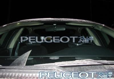

IGOSON Опубликовано 4 марта, 2013 Поделиться Опубликовано 4 марта, 2013 ...я теперь сначала прогреваю машину потом включаю печку... А вот это может стать причиной замены лобового стекла. Если на "задубевшее" стекло резко подать теплый воздух - оно треснет. И выглядеть это будет примерно вот так: Ссылка на комментарий Поделиться на другие сайты Поделиться

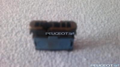

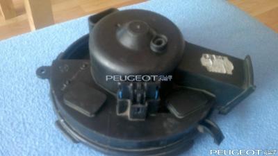

макс волк Опубликовано 12 августа, 2013 Поделиться Опубликовано 12 августа, 2013 Всем привет! Вот не задача! не могу снять верхнюю клему на двигателе печки! при включении кондера один черный провод накаляеться в течении 5 секунд и двежок то работает то нет! нет контакта! мучился как мог но клему так и не снял! Я так понимаю там флажок в верху на который нужно нажать чтоб клему снять????? Ссылка на комментарий Поделиться на другие сайты Поделиться

макс волк Опубликовано 14 августа, 2013 Поделиться Опубликовано 14 августа, 2013 Добрый день! Снял электрическую колодку с двигателя печки шести контактную! Вся поплавилась от хренового контакта! И вот проблема ни где не могу найти в продаже! Подскажите где купить, заказать либо что можно сделать????? Ссылка на комментарий Поделиться на другие сайты Поделиться
макс волк Опубликовано 15 августа, 2013 Поделиться Опубликовано 15 августа, 2013 (изменено) Всем привет!Подскажите где можно найти такую колодку??? Изменено 15 августа, 2013 пользователем макс волк Ссылка на комментарий Поделиться на другие сайты Поделиться
макс волк Опубликовано 15 августа, 2013 Поделиться Опубликовано 15 августа, 2013 кто нибудь посмотрите в сервис боксе! Я в нем зарегистрироваться не могу!!!!! Скоро зима, замерзну ведь!!!!!! Ссылка на комментарий Поделиться на другие сайты Поделиться
leukhin Опубликовано 16 августа, 2013 Поделиться Опубликовано 16 августа, 2013 @макс волк, http://public.servicebox.peugeot.com/dtt/vis_doc/AP/documents/ru_RU/index.html 6541.K1 могу и ошибаться посмотри каталог лучше. Ссылка на комментарий Поделиться на другие сайты Поделиться
