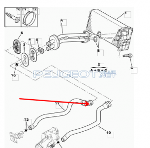

shest Опубликовано 9 ноября, 2015 Поделиться Опубликовано 9 ноября, 2015 (изменено) Спрошу тут. Кто знает чем можно заменить колпачек спуска воздуха на патрубке печки? Вложил картинку А то руки кривые, уронил его и потерял))) Заменил колпачком с колеса, но через него понемногу капает. Нужен подобрый копачек с резинкой или просто резинка)) Может есть у кого номерок заменителя или оригинала или какие идеи))) Изменено 9 ноября, 2015 пользователем shest Ссылка на комментарий Поделиться на другие сайты Поделиться
dimon405 Опубликовано 9 ноября, 2015 Поделиться Опубликовано 9 ноября, 2015 В автомагазинах продают хромированные колпачки, типа тюнинг. У них внутри хорошая резиновая прокладка. Ссылка на комментарий Поделиться на другие сайты Поделиться
