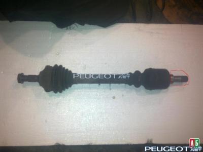

перетяка анастасия Опубликовано 17 января, 2013 Опубликовано 17 января, 2013 Почему не входит в мкпп внутренний шрус примерно на 5 мм, по шлицам подходит, по посадочному месту сальника подходит, с тупицу подходит, мкпп ВЕ4 привод вроде как от нее, покупался на разборе если кто сталкивался с подобной проблемой подскажите. Может его укоротить на станке и сделать проточку под стопорное кольцо, если кто знает размеры привода, шруса скиньте

leukhin Опубликовано 18 января, 2013 Опубликовано 18 января, 2013 VKJC 6994 Привод SKF 3100 руб.Но правда он на партнера.Но КПП БЕ4. диаметр шлицов 24мм на длину 27 мм следующий диаметр 26.1мм на длину 31 мм дод сальник 40 мм длина 18 мм.но это с партнера ....коробка одна.далее думайте сами.
Серега055 Опубликовано 30 января, 2013 Опубликовано 30 января, 2013 Спасибо Скорее всего просто привод не с коробки с вашей, у меня так было,не тот привод привезли,надо было с ВЕ4,а привезли с BE3, у них разница в длине
