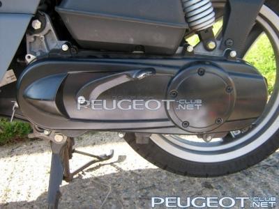

Сначала откручиваем 6 серебристых болтов и снимаем крышку.

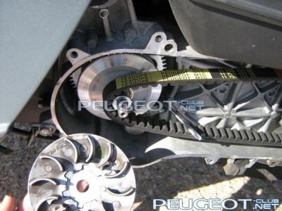

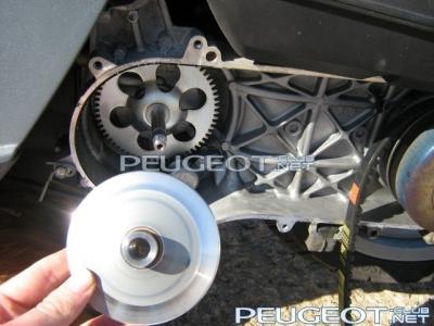

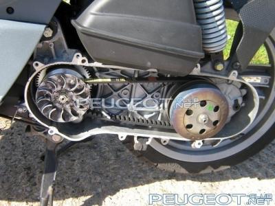

Шкив, ремень вариатора и сам вариатор:

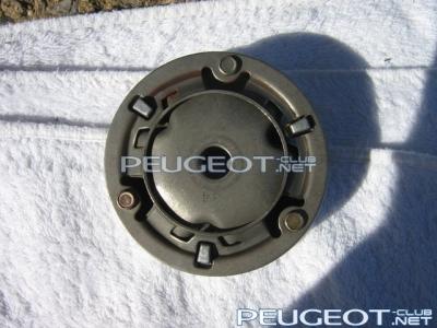

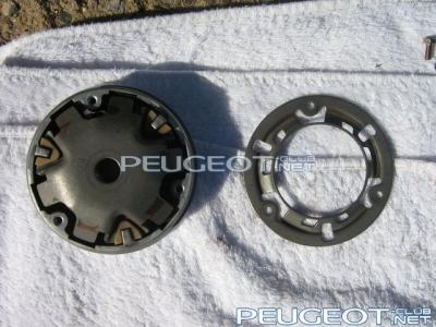

На снятом вариаторе откручиваем 3 болта держащих пластину-ограничитель и снимаем ее:
Закручиваем обратно болты которыми была прикручена ограничительная пластина. Дальше в обратном порядке, уточню лишь только что гайку крепящую вариатор лучше посадить на какой-нибудь резьбовой клей. Вот и все!
