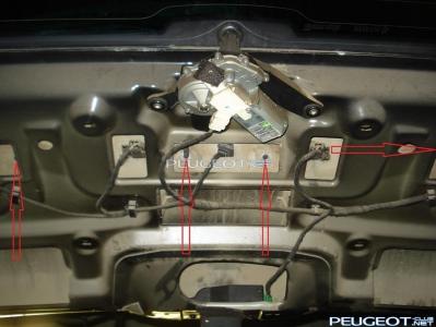

3. Снимаем разъем с кнопки.
4. Ключом на 10 отварачиваем 4 гайки, нащупываем рукой 2 фиксатора в районе гаек, снимаем блок с кнопкой.

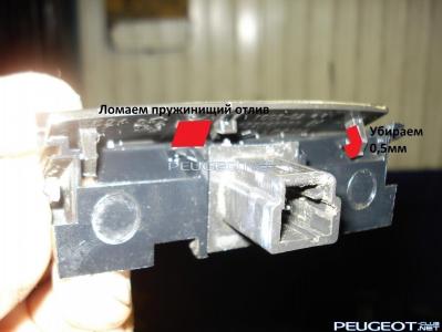

6. От этого блока снимаем планку которая нажимает на кнопку, ломаем пружинищий отлив, снимаем слой с внутренней стороны фиксаторов примерно 0,5мм(если они соприкасаются с прилегающеи поверхностью). Очищаем, смазываем. Ставим планку на место.
7. [Peugeot-Club.net] - 2.jpg.

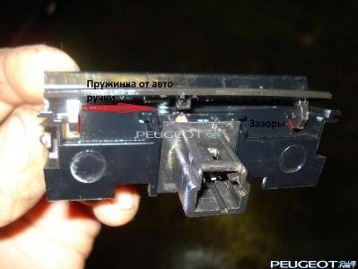

8. Из авторучки достаем пружинку обрезаем ее примерно 5-8мм и вставляем ее на место сломанного отлива.
10. Еще раз обильно смазываем (в том числе контакты) и собираем в обратной последовательности.
